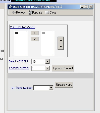

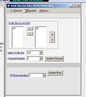

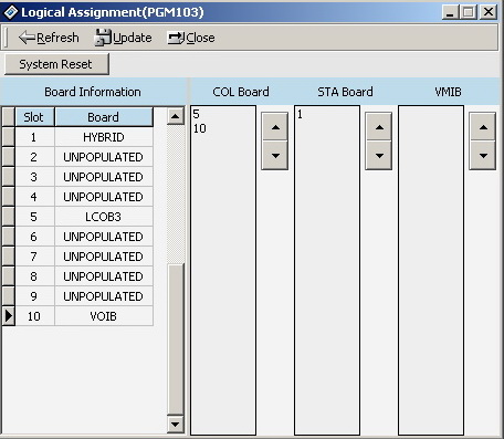

Извините за задержку.
В 103 программе усердно не хочет сохранять изменения, после перезагрузки 10й слот исчезает из списка.

В 103-й программе надо виртуальный слот добавлять((Virtual VOIB) Append to STA). В STA Board 99-й (виртуальный) слот должен появиться.

:Yahoo!: В 103 программе появился 99 виртуальный порт и в 386 появился 208 номер для IP телефона.
