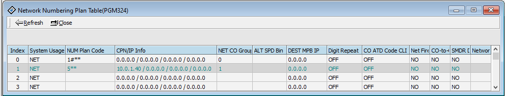

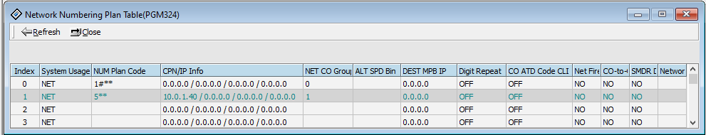

Своя нумерация 1#**
Поменял.
PGM324_4.png [ 14.75 KiB | Просмотров: 8623 ]

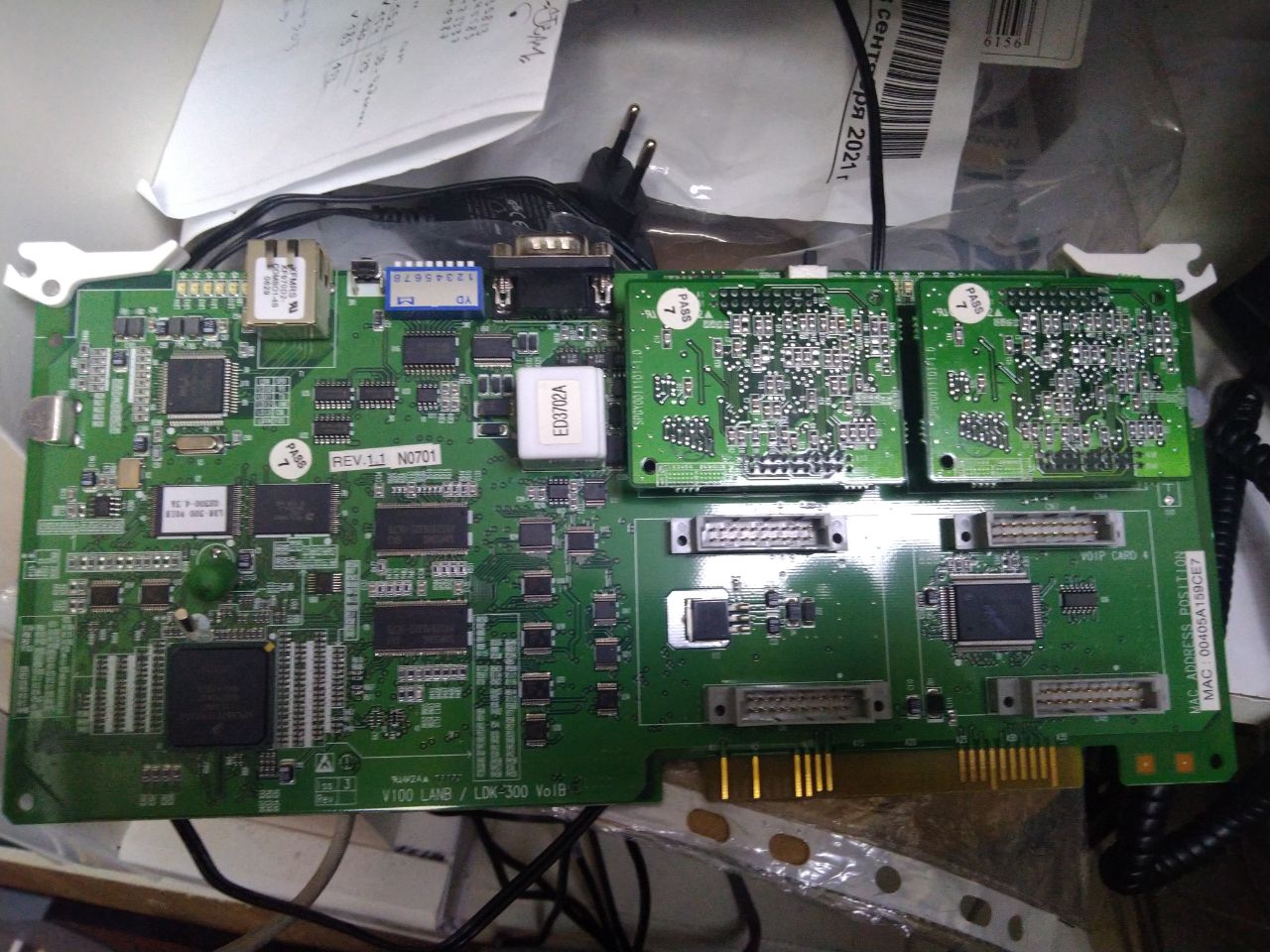

Пока могу лишь добавить, что порты rtp для платы voib 2048 - 2063 udp. У вас же VOIB8, правильно?
Непрочитанное сообщениеДобавлено: 14 мар 2023, 15:41
Зарегистрирован: 14 мар 2023, 13:46
Сообщений: 13
Откуда: Россия, Киров
У вас там что то по поводу ошибки rtp.

Комментарий к файлу: Плата VOIB
photo_2023-03-14_15-40-32.jpg [ 215.4 KiB | Просмотров: 8612 ]

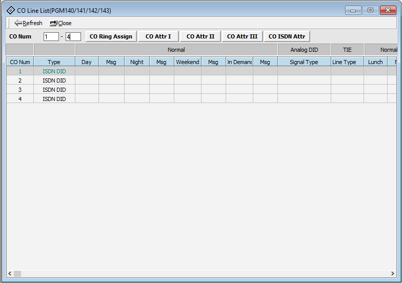

Давайте проще. Configuration (PGM101-103), правой клавишей мышки на VOIB и выбрать CO Data View - покажет сколько CO.
Непрочитанное сообщениеДобавлено: 14 мар 2023, 15:59
Сообщений: 13
Показывает 4 CO.
