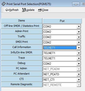

Трассировку не получается снять. АТС ничего не выдаёт в telnet1.
Делал так:
- Переключил SW3 в OFF на главной плате.
- В pgm175 поставил Trace в Telnet1.
- Ввёл пароль, зашёл по telnet на АТС.
- Написал команду: t b 04 (в этом слоте стоит плата PRIB).
- После ввожу: x
... и тишина в telnet. Что не так?
Может в pgm175 надо ещё что-то изменить?

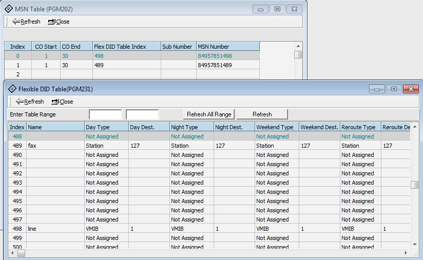

текущие настройки pgm 202 и 231 на скриншоте.
АТС ругается "Ошибка набора".
Мне совсем не понятно, как оперировать CO. Как они связаны с тайм-слотами потока Е1?
Или одна СО это по сути одна телефонная линия с определённым номером? Т.е. у меня всего два СО?

Принципиально все правильно. По сути.
Вопрос - у вас сколько каналов в потоке дает провайдер? 30-ть или, может, меньше? Далее, каналы потока это СО1-30? В логическом назначении слот, в котором плата стоит, первый для СО?
Ну и остается вопрос по MSN Number, в каком виде шлет его провайдер в Setup?

Telnet 1 означает 1-я сессия. Если она, 1-я сессия уже активна, пробуйте выставить для Trace Telnet 2.
После ввода t b 04 было написано, что включена трассировка?

От провайдера известно только, что в потоке для нас идут все 30 тайм-слотов и тип сигнализации ISDN. Больше они ничего не знают.
