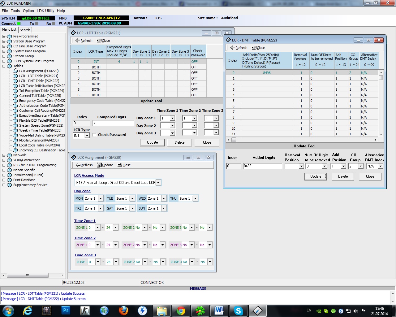

кстати? а тип LCr разве не COl ? или InT ?

Вам же надо набирать 4ХХХХХХ! Вы ж предварительно внешнюю линию не занимаете. Поэтому, либо INT, либо BOTH!

при нажатии 4 - отбой. теперь что то вообще не понятно
прошу прощения версия 3,9
2222.jpg [ 391.84 KiB | Просмотров: 3215 ]

Мля, да все понятно! Вы в 221 программе указали индекс 1 222 программы, а в 222 программе запрограммировали индекс 0! Ну я же все написал!
У вас есть линии в CO Group 1?

все, спасибо большое, все получилось, моя оплошность )

просто для меня Index это первый столбик и там и там он 0 ,day zone я не очень понимал что за значения
