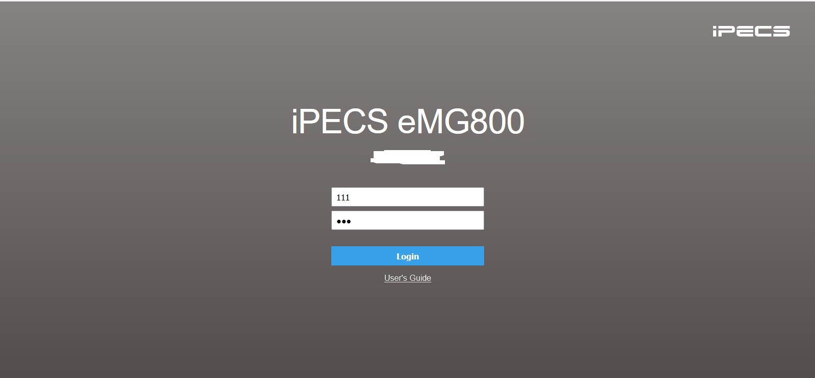

В User Portal создаются Station Conference Group и/или System Conference Group (для Attendant).
Для входа в User Portal в поле User ID вводится номер абонента, пароль абонента надо предварительно задать в Station Authorization Code Table(227).
Для примера...
Вход в User Portal (абонент 111):
User Portal 1.jpg [ 61.27 KiB | Просмотров: 10400 ]

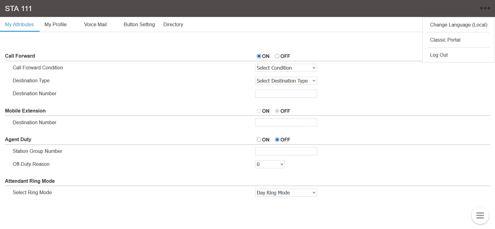

Перейти в Classic Portal:
User Portal 2.jpg [ 163.86 KiB | Просмотров: 10404 ]
