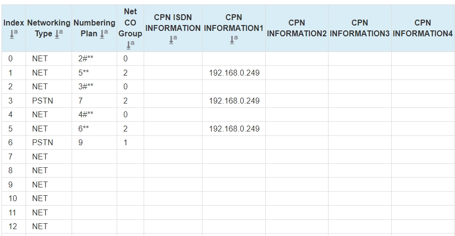

В данный момент у нас на предприятии находятся две станции emg800 и mg100, вторая подключена через voip(h323) и звонит транзитом через 800ку, в дальнейшем планируется покупка еще одной АТС.
Вопрос по нумерации,получится ли оставить 3х значную?В таком варианте нам же доступны 7**,8**,9** для будущей новой станции для внутренних абонентов или занятые цифры как pstn не годятся?через 9 мы ходим в город,7 ка занимается транзитом со второй станции.
Скриншот во вложении.

Вообще, доступны только 8**, ибо 7 и 9 у вас уже используются.

в таком варианте остается только добавить 4х значную нумерацию?
8***
что бы был запас?

Можно попробовать добавить префиксы. Т.е., внутри каждой АТС нумерация останется 3-х значной. А между АТС надо будет набирать 4 цифры.
Понял!Тоже идея.
А еще вопрос можно ли транзитную 7ку переделать в 0 к примеру?

Почему нет?! Если 0, конечно, не используется нигде.
