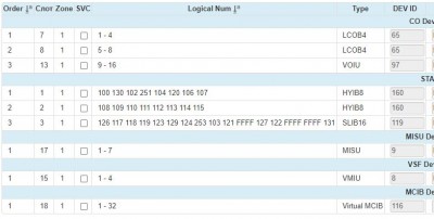

Здравствуйте. Имеется атс eMG80, возникла необходимость в дополнительных номерах, сейчас в ней установлены три платы (HYIB8 - 2шт и SLIB16 - 1шт), можем ли мы вместо одной из HYIB8 поставить еще одну SLIB16? Будет ли это работать? Для наглядности вот скриншот
2023-12-18 13_51_35-iPECS eMG80 Web Admin.jpg [ 45.78 KiB | Просмотров: 19900 ]

Плата eMG80-CS416 или SLB16 в блоке может быть только одна. Единственный вариант - докупить блок расширения, в нем будет 8 абонентов и платы можно доставить. Блок расширения если только б/у искать.
Да, платы у вас ДВЕ установлены. HYIB8 с номерами 100-107 - это материнская плата Базового блока.
Максимум можно получить 64 абонента в этой АТС (32 в Базовом блоке + 32 в Блоке расширения).
А за счет чего в базовом блоке можно получить 32 абонента? Если гибридные платы по 8 абонентов, а SLIB 16?
И да, блок расширения это есть что? Он куда вставляется в атс?
 Заголовок сообщения: Re: Плата расширения SLB16 для eMG80
Непрочитанное сообщениеДобавлено: 18 дек 2023, 14:22
8+8+16=32!!!
