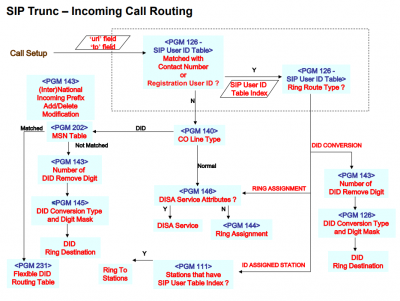

Может кто встречал, такую же на исходящие по SIP.
2024-01-29_15-38-22.png [ 182.22 KiB | Просмотров: 13613 ]

Хм, исходящие по sip организуются так же, как и по другим линиям! В чем проблема то?!
Никакой "такой" на исходящие по sip нет! Ибо, как написал, все так же, как для любых CO!!!
