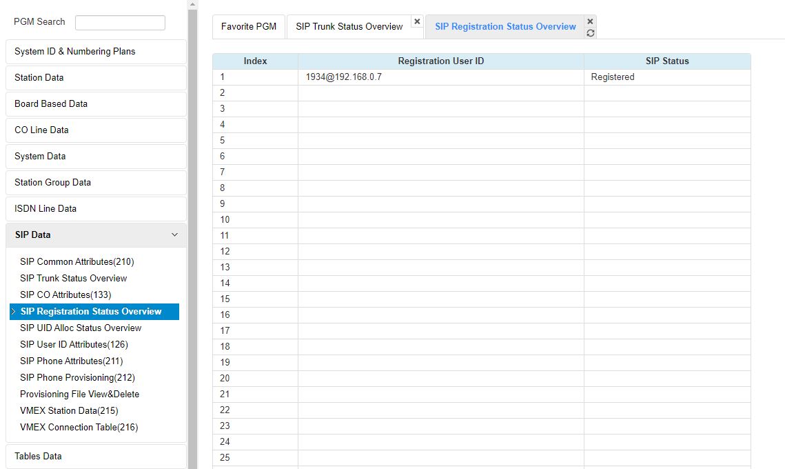

Добрый день. Пытаюсь настроить транк между астером и eMG80, регистрация проходит, но не могу понять как с LG людям дозваниваться до абонентов на астериске? Из опыта с MG300 знаю, что должен быть код выхода на группы линий и уже потом набирается номер этого абонента, а в 80 что-то не могу этого найти в соответствующей программе. в 300 это называлось (CO Group Access Code(114), а здесь как это сделать?

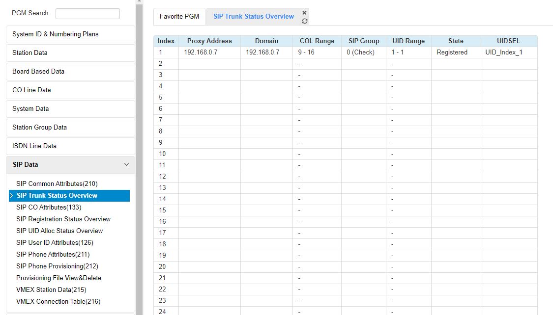

И такой еще момент, который не очень понимаю. Для чего нужно вносить регистрационные данны номера со стороны астериска для регистрации транка на emg 80? Какую роль он выполняет? То есть почему нельзя построить транк классиеческим образом путем прописывания ip адресов на обоих концах, для чего нужен именно номер? Без него регистрация не проходит уже

То есть в 126 программе я заношу сам номер (логин пароль адрес сервера), а в 133 непосредственно сами настройки транка (адрес сервера и т.д.)
У меня проблема еще в том, что когда включаю (активирую) транк на стороне астериска, на emg 80 регистрация уже не проходит, но стоит его выключить, то все регистрируется успешно

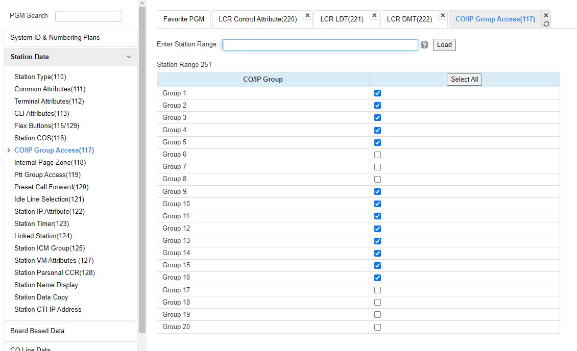

Для вызова абонентов астериска можно использовать LCR(программы 220-222) или Digit Conversion Table(270).
Доступ абонентов eMG80 к CO Group - CO/IP Group Access(117).
Вот в 117 как-раз добавил абонентов в нужные группы, но разве не нужно ничего набирать, чтобы на них выйти?
Смотрю сейчас 220-220 и 270 программы, но не очень понимаю по какому принципу они работают?

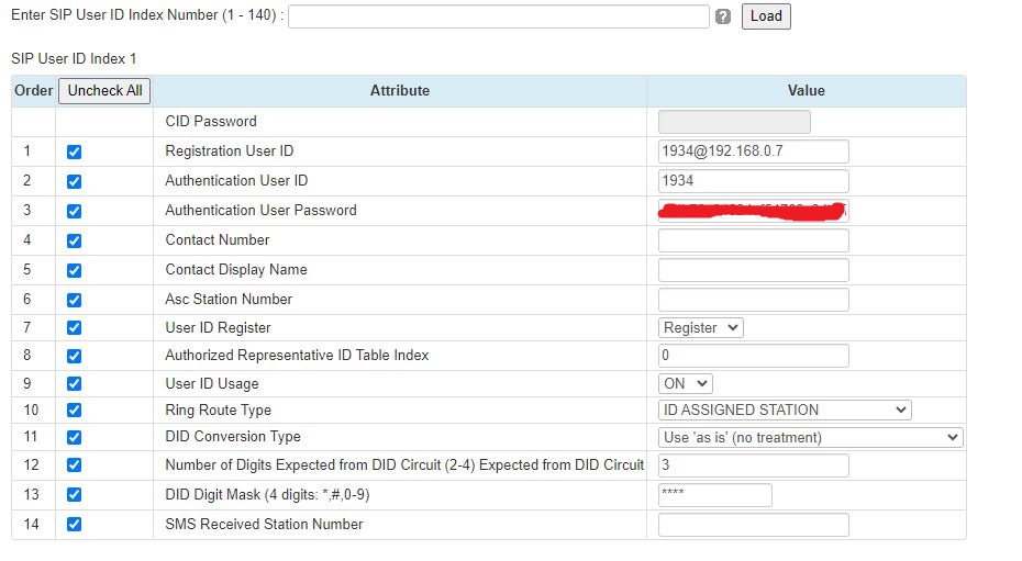

kraydex писал(а):
Собственно проблема в том, что вызовы с астера до lg проходят, но только если все делать в определенной последовательности, а именно, сначала пройти регистрацию на lg, потом включить транк на астере, с которым подтянутся соответствующие исходящие маршруты, и тогда звонки проходят успешно, но если на lg сделать перерегистрацию или просто ее выкл-вкл, то она уже сваливается в ошибку, я так понимаю из-за поднятого транка со стороны астера, и вот это я пока что не могу понять, почему так происходит?
Очень надеюсь, что направите на путь истинный
А вы на eMG настраивали входящие по SIP со стороны астериска? Походу, нет! Вот, для начала, в той же 126-й проге есть параметр Ring Route Type...
Вообще, есть же дока по администрированию...
А какой параметр нужно выставить в Ring Route Type? Вот скриншот из 126 программы, в принципе опираясь на мануалы и инструкции это и делал ...
