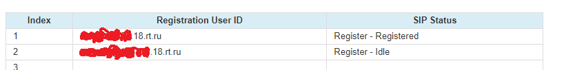

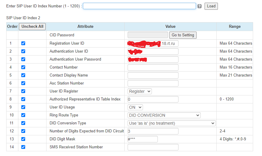

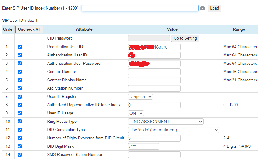

Есть еще проблема, один пользователь зарегистрирован, а при добавлении второго пользователя, при одних и тех же настройках, в статусе пишет idle.

Непрочитанное сообщениеДобавлено: 23 авг 2023, 11:03
zakiri писал(а):
...при добавлении второго пользователя, при одних и тех же настройках...
Хм, что, одинаковые аккаунты? Так понимать "при одних и тех же настройках"? Или, разные аккаунты?
Если речь о втором аккаунте, то вы его прописали, хорошо, но к VoIP каналам не привязали, так? См. 133 прогу.

Давайте с самого начала -) Есть ВАТС, созданы 2 пользователя, далее в emg800 создаю 2 юзера, логины разные, в итоге один регистрируется, второй нет. Ок, 133 прогу посмотрю, спасибо.
Непрочитанное сообщениеДобавлено: 23 авг 2023, 11:24
Что в вашем понимании пользователь, а что юзер?
Непрочитанное сообщениеДобавлено: 23 авг 2023, 11:28
Зарегистрирован: 21 авг 2023, 21:38
Сообщений: 14
Одно и тоже, просто ЛК ростелека на русском, а в АТС на англ.
Непрочитанное сообщениеДобавлено: 23 авг 2023, 11:30
Вот и я о том же :-)
Речь о данных для регистрации на сервере провайдера.
