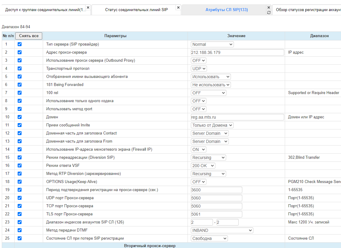

Не проходит исходящий вызов через sip, не пойму в чем причина
в 117 выбираю группу 190 для абонента 450
при попытке позвонить короткие гудки.
Screenshot_35.png [ 16.04 KiB | Просмотров: 12947 ]
Screenshot_34.png [ 103.86 KiB | Просмотров: 12947 ]

У вас в группе 190 одиннадцать CO. В 133 программе настроено для всех этих одиннадцати линий?

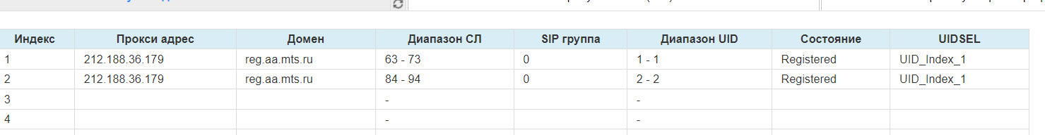

Автор:  snoop [ 04 июл 2023, 18:59 ]
Заголовок сообщения:  Re: Emg800 не проходит исходящий вызов через sip
sip c регистрацией
линия не занимается
Screenshot_37.png [ 15.23 KiB | Просмотров: 12940 ]

Собственно, не понятно, зачем вы так вот разбили СО, у вас провайдер один. Смысл?
Автор:  snoop [ 05 июл 2023, 10:54 ]
провайдер 1, а как корректно сделать???
Автор:  snoop [ 05 июл 2023, 11:02 ]
snoop писал(а):
sip c регистрацией
линия не занимается
первый транк только на входящие, второй на исходящие.

Автор:  Dron [ 05 июл 2023, 12:49 ]
Смотрю еще раз ваш бекап.
Для линий 84-94 в 133 программе вы указали From ID = Fixed Table в разделе ID Individuality, но в разделе SIP UID Assignment не указали SIP User ID Fixed Table Index.
Да, значение Proxy Registration Timer рекомендую выставлять 600 сек., 3600 сек. многовато.
