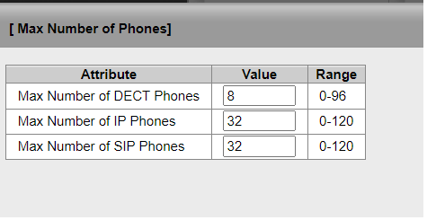

Здравствуйте, досталась в наследство iPECS-MG100 , к ней подключены ip телефоны в кол-ве 28 штук
lip 9002 ver (20Aj)
lip 8002e ver (11Ea,11Am,11Cb)
wit400he ver (10Af)
Закупил через вас аналогичные телефоны wit400he и lip 9002, прописал все настройки в телефоне и указал в 106 мак адреса, телефоны не отображались, перезапустил машины на пару минут wit400he подключился, но через пару минут потерялся. В случаи lip 9002 постоянно идёт безуспешное подключение 10ed.

DECT/IP/SIP Max Port(104)???

Вот

Гляньте в Station Type(120), может у вас уже все абонентские порты используются?

Сейчас у вас может быть 32 ip абонента. Сколько LIP'ов в работе?

Решился вопрос в 104, выставил больший диапазон, спасибо большое за наводку в вопросе. Я правильно понимаю, если использовать фирменные телефоны которая поддерживает атс, то кол-во не ограниченно?

В смысле, не ограниченно?! Смотри 104-ю прогу. И да, 120 это еще и максимальное кол-во физических так сказать абонентов.
И еще, диапазон вы расширили, а айпишные абоненты у вас последние в нумерном плане? Если они где то в середине, то добавление их кол-ва приведет к сдвигу абонентов, следующих за ними...

Насчёт "последние в нумерном плане" не понял, по факту стоит где 60+ абонентов, ip и подключенные к доп. блоку 4c4p, по факту все оно весит в одном списке

Да, 120. Я уже выше написал.
