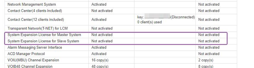

Непрочитанное сообщениеДобавлено: 15 ноя 2022, 15:00
Сообщений: 34
На обеих... нету лицензий...
2022-11-15_15-59-04.jpg [ 38.57 KiB | Просмотров: 8429 ]
Непрочитанное сообщениеДобавлено: 15 ноя 2022, 15:08
Что в System Overview касательно лицензии Software Maintenance?
Согласно вашему скрину нужные лицензии не активированы! Требуйте у продавца файлы лицензий для блка Master и для блока Slave!!!

Да уже, буквально во время нашей переписки прислали.
Никому не верьте на слово)
