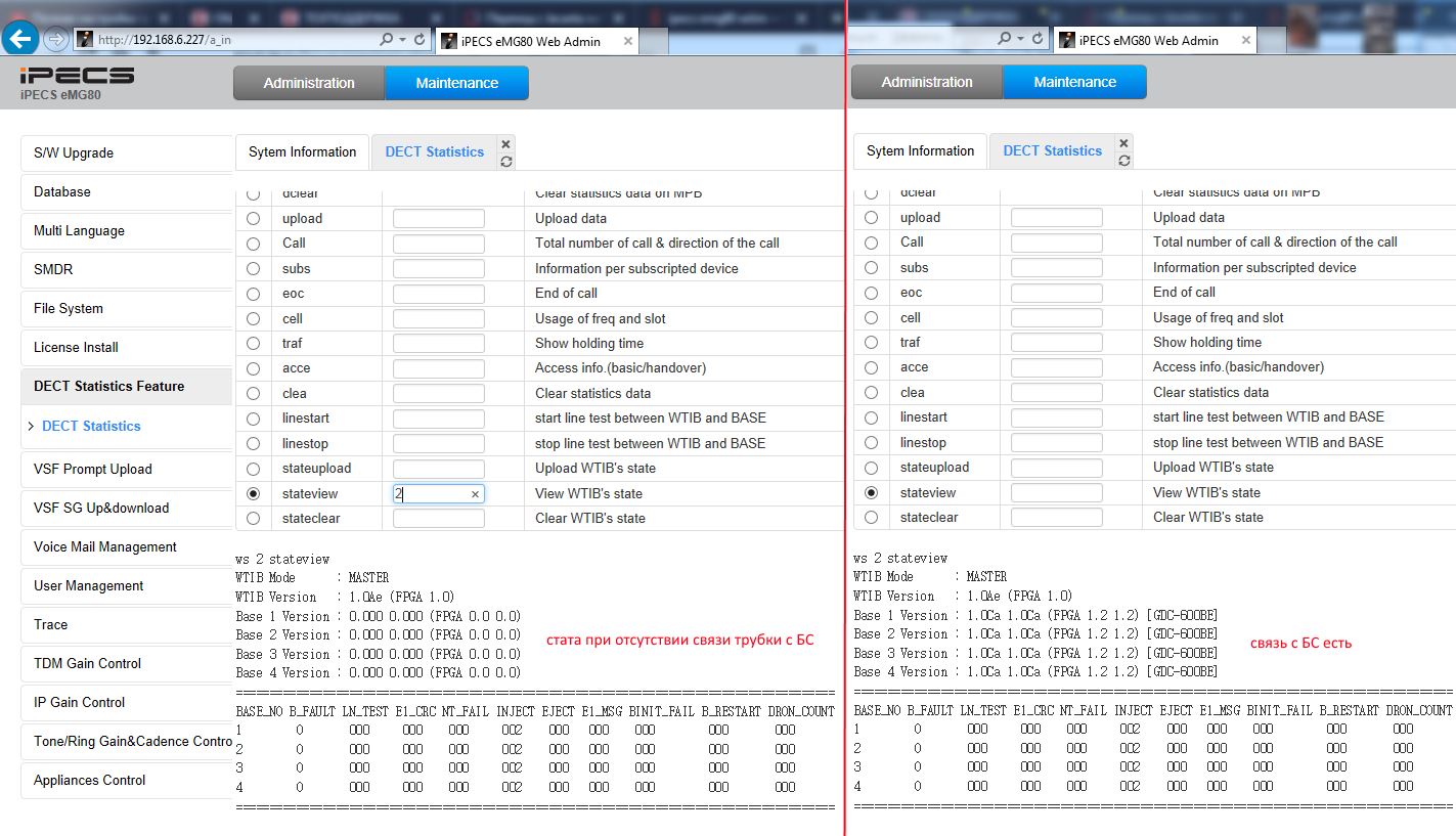

Плату вынимал при осмотре, фоткал. Она вставляется в разьем, типа IDE, но шире, контактов на 80. Обратно вставилась прям сильно туго.
Нашел где смотреть стату на DECT.
Но каждые 1.5-2 минуты с БС происходит крах и они теряются, а потом находятся.
Во вложении пустая стата во время краха и после.
А как вариант - может быть проблема с БП?
статистика.jpg [ 217.13 KiB | Просмотров: 9311 ]

С БП питания проблемы, конечно же, могут быть. Но, в данном конкретном случае, если только с БП на WTIB4, базы то с этой платы запитываются. Кроме проблем с DECT, остальное все работает, как я понял. Значит, проблемы с БП блока маловероятны. Но вероятны...
