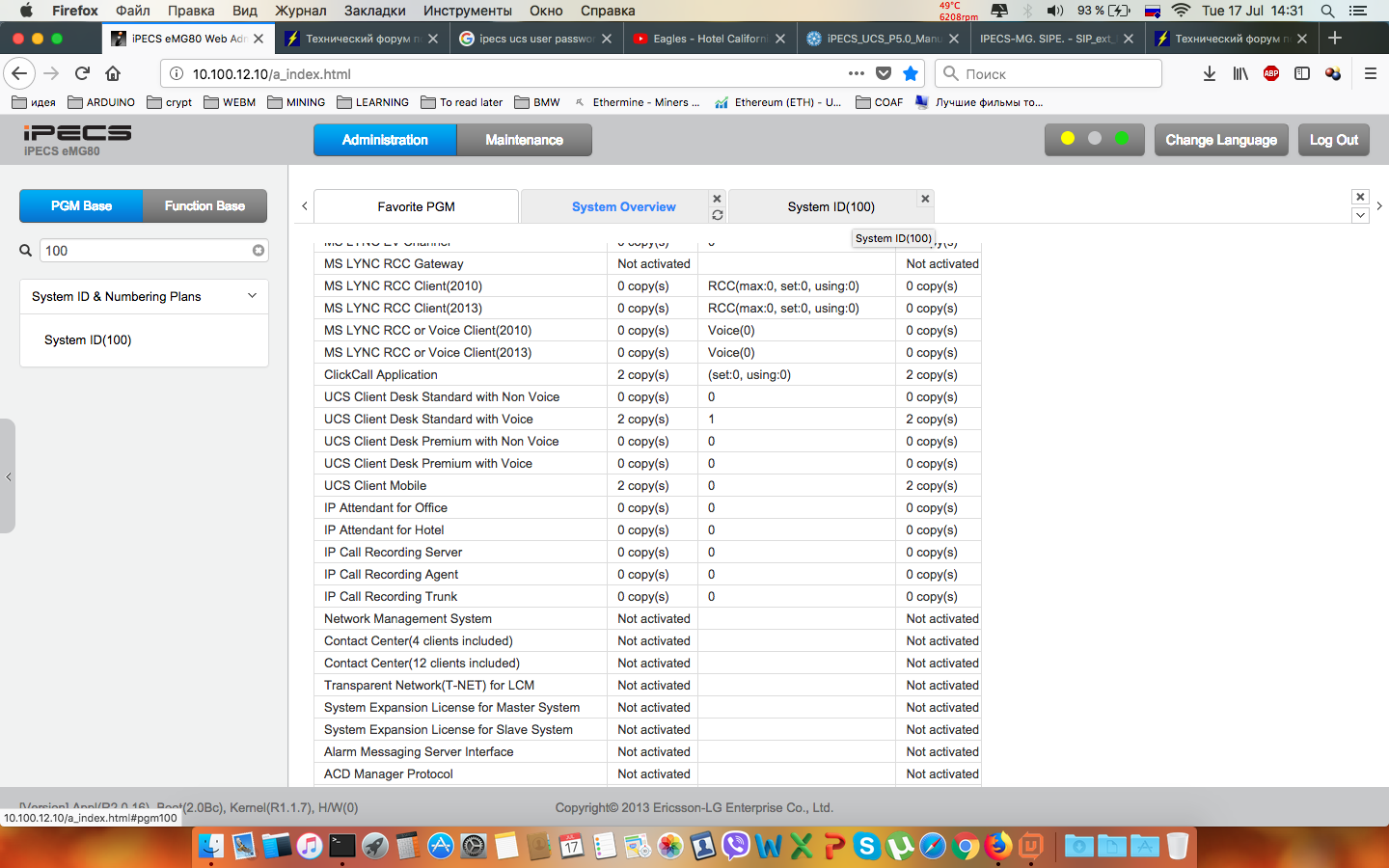

АТС IPECS eMG80 извините
UCS Client Desk Standard with Non Voice 0 copy(s) 0 0 copy(s)
UCS Client Desk Standard with Voice 2 copy(s) 1 2 copy(s)
UCS Client Desk Premium with Non Voice 0 copy(s) 0 0 copy(s)
UCS Client Desk Premium with Voice 0 copy(s) 0 0 copy(s)
UCS Client Mobile 2 copy(s) 0 2 copy(s)
я так понял на 2 клиента должно сработать , дальше добавлять лицензию

Хорошо, iPECS eMG80. А версия?
Да, нужные лицензии имеются и 1 как бы используется...
