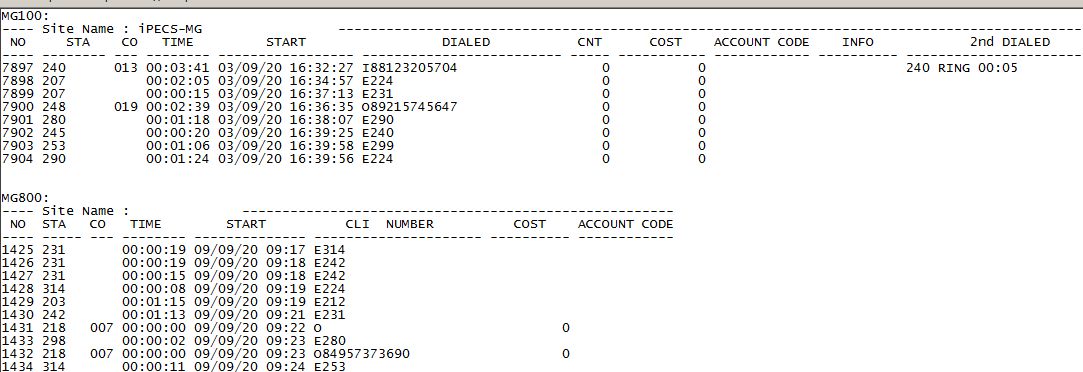

Возможно ли в SMDR записи АТС eMG800 в поле START видеть и секунды, а не только часы и минуты? Мне это необходимо для анализа данных в системе записи разговоров "Незабудка"

Дело в том, что "Незабудка" пишет напрямую с потока E1. А сопутствующую информацию о звонке берёт из SMDR АТС. Вот тут и становятся критичными секунды. До этого была IPECS MG 100, где всё прекрасно работало. Провели апгрейд до eMG800 и получили небольшую проблему на ровном месте

Во вложении пример

Хм, глянул на MG... Да, там в настройках SMDR есть параметр о секундах в START. Я, если честно, никогда об этом не задумывался.
К сожалению, eMG переняла идеологию LIK. Нет такой настройки. MG же абсолютно другое. К сожалению, похерена, хотя во многом имела, на мой взгляд, преимущества...
