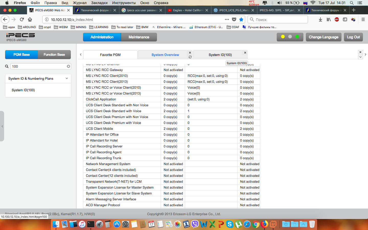

АТС IPECS eMG80 извините
UCS Client Desk Standard with Non Voice 0 copy(s) 0 0 copy(s)
UCS Client Desk Standard with Voice 2 copy(s) 1 2 copy(s)
UCS Client Desk Premium with Non Voice 0 copy(s) 0 0 copy(s)
UCS Client Desk Premium with Voice 0 copy(s) 0 0 copy(s)
UCS Client Mobile 2 copy(s) 0 2 copy(s)
я так понял на 2 клиента должно сработать , дальше добавлять лицензию

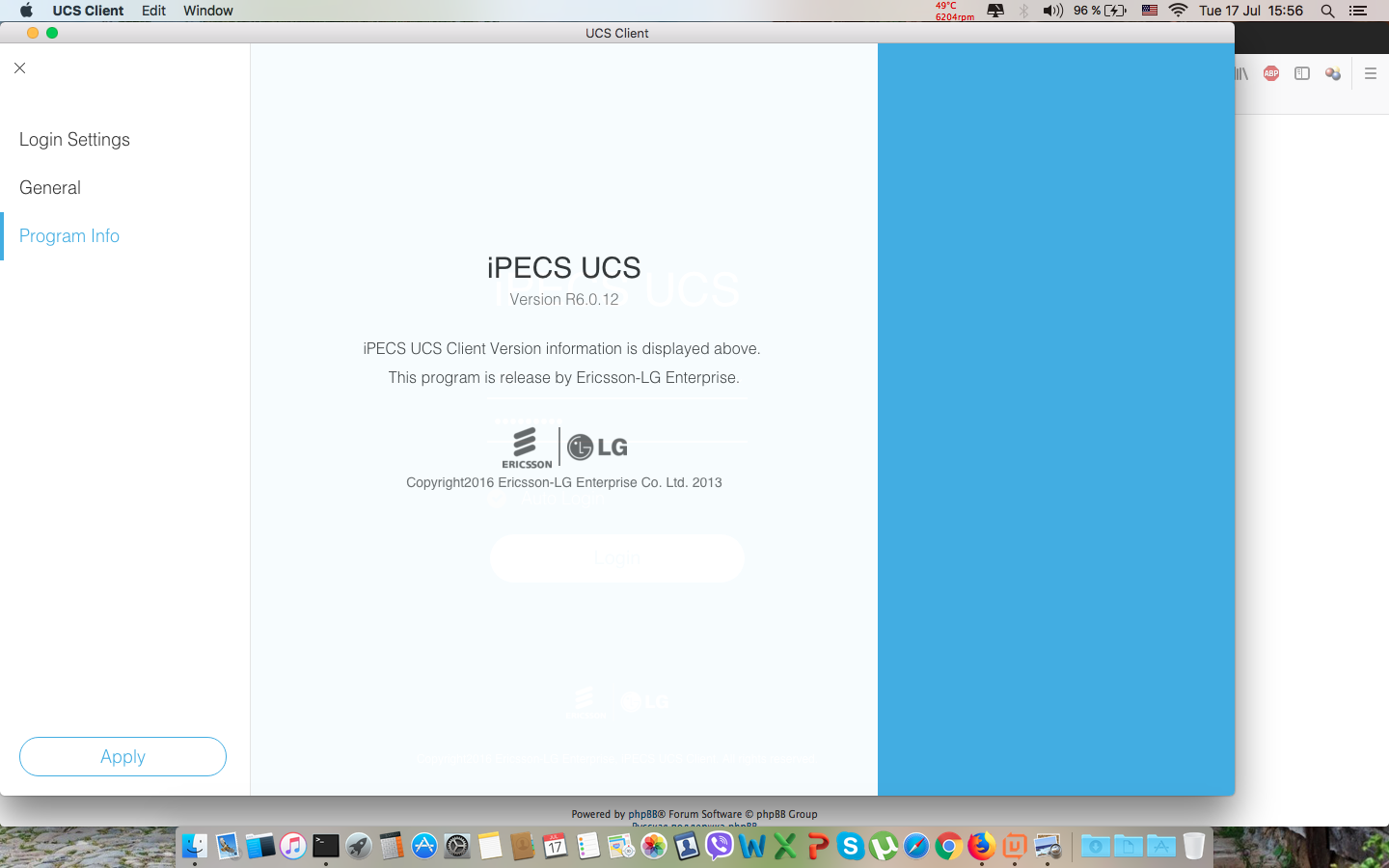

на мобильном пробовал тот что в гугл плей , и вот этот для мака
в 446 программе после заполнения при нажатии save страница обновляется и опять показывает пустые строки для клиента 1 , я так понял не записывает в базу

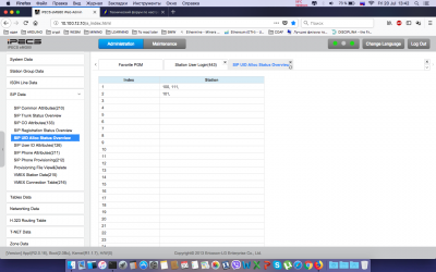

есть 3 номера 100,101, 111 звонки через 9 идут все норм , 4-й номер 107 после набора номера сбрасывает звонок. 2 дня не могу найти куда копать . в группу добавлен , station cos 1 как и у других .
атс нам настраивали и сейцас нет возможности связаться с тем кто это делал
я так понял это как то связано с этим скрином
Screen Shot 2018-07-20 at 13.42.05.png [ 279.27 KiB | Просмотров: 10971 ]
