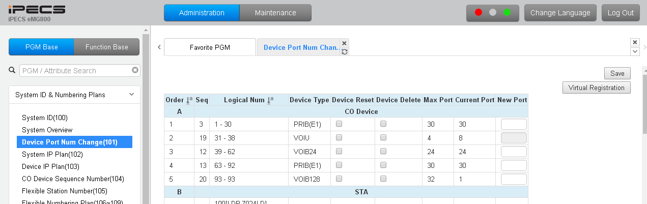

Добрый день. Вчера установил плату VOIB128 и как всегда не обошлось без сюрпризов.
2020-04-23_084647.png [ 23.76 KiB | Просмотров: 8993 ]

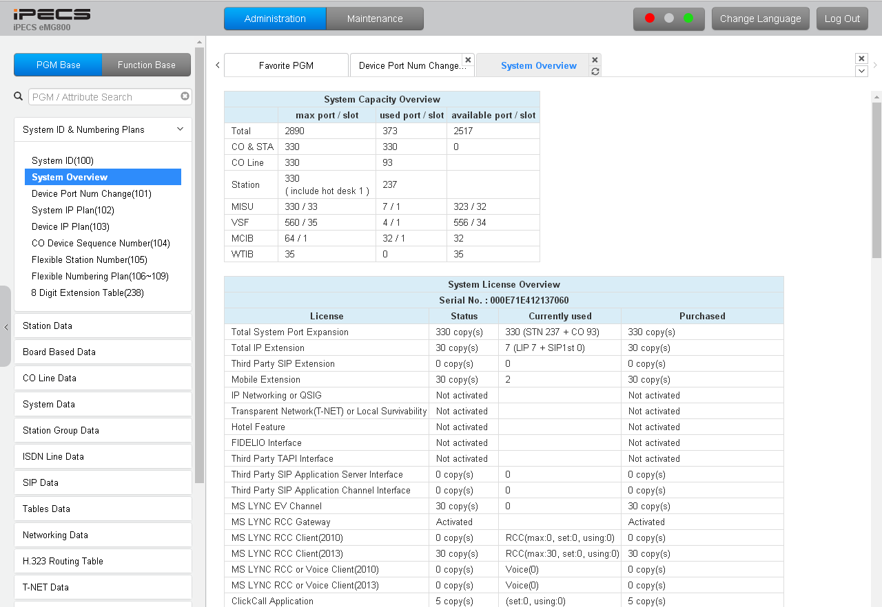

Лицензий вроде как хвататет
2020-04-23_084913.png [ 42.86 KiB | Просмотров: 8993 ]

Или нужно по новой систему инициализировать?
