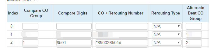

Непрочитанное сообщениеДобавлено: 08 окт 2019, 16:54
Сообщений: 132
Ну а как пробовали настраивать?
Настройка выглядит так
2019-09-30_12-08-46.png [ 7.64 KiB | Просмотров: 3279 ]

Сообщений: 8301
Поблагодарили: 599 раз.
Линии, по которым входящие, в CO Group 1?
Пробовали CO + Rerouting Number прописать через CO Group, а не через CO?
Rerouting Type пробовали все варианты?
Для линий, по которым исходящая осуществляется, DISA CO Access = ON?
DISA Account Code у линий, по которым входящие принимаются?
Что, собственно, сейчас происходит, когда набираете 6501?

Сообщений: 132
Пробовал разными способами, никак не работает. в случае 252 программы шлет на оператора.
А в случае через 270-ую отбивает звонок
