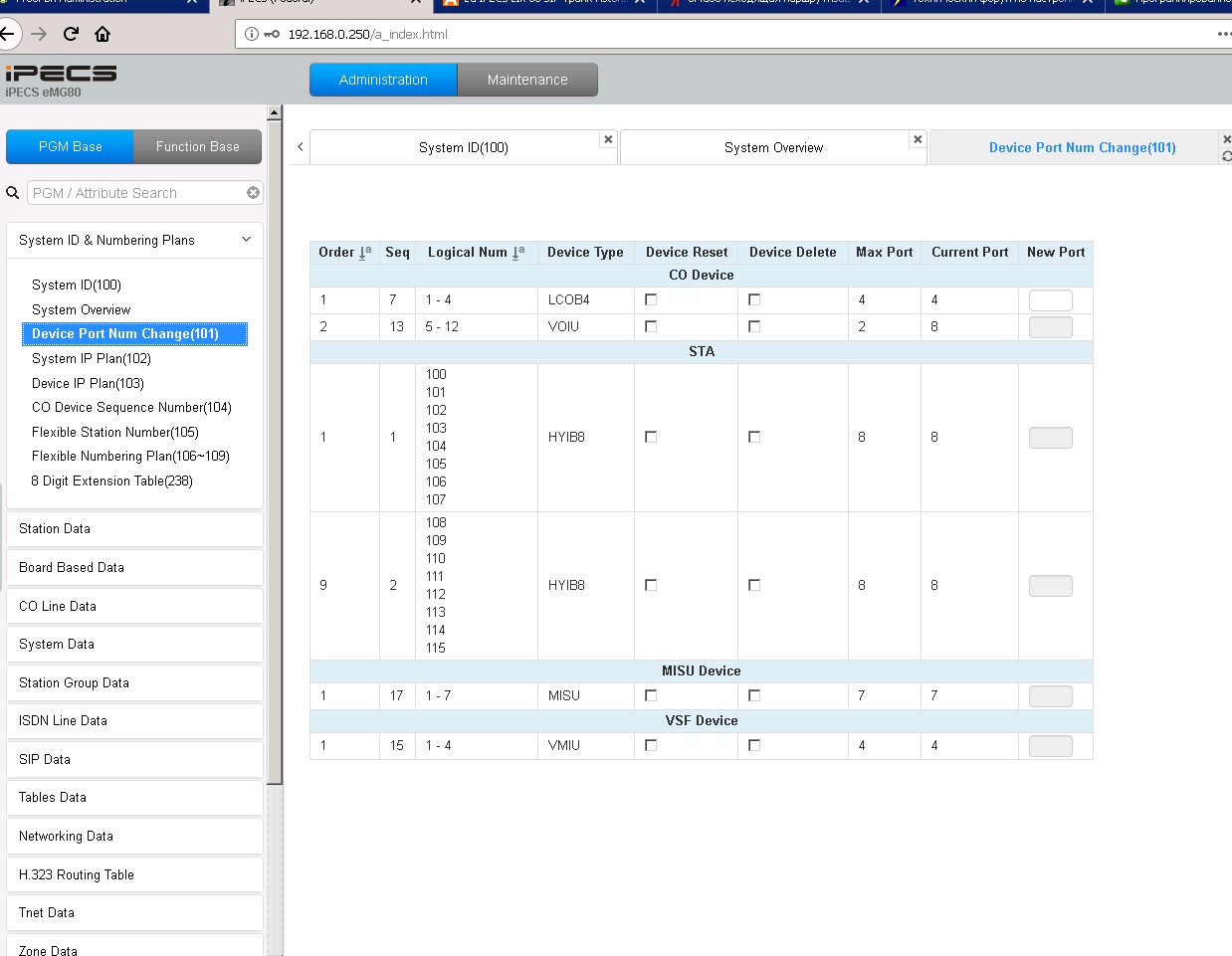

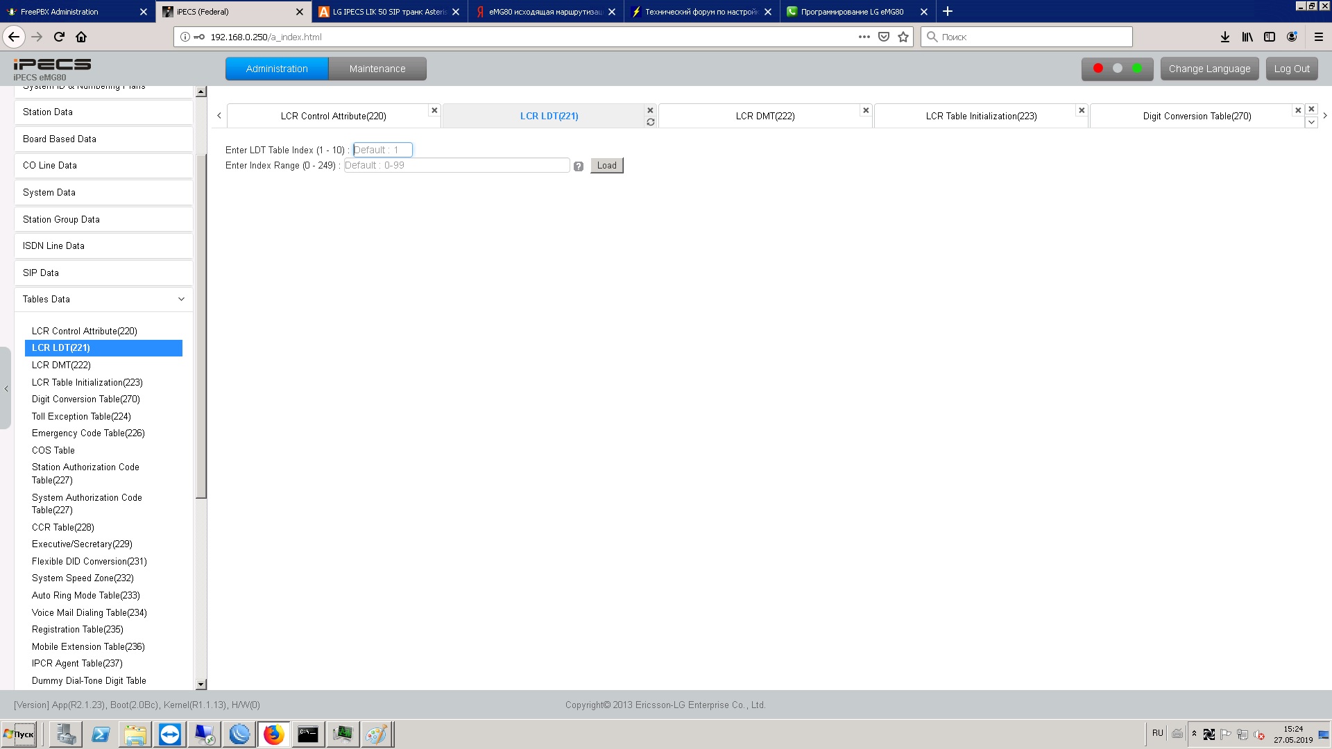

Не совсем понял как там настраивать. Вот скрин, "основных" телефонов как я понял.
И есть тот радел, который вы указали, но чет не вижу "куда нажимать", можно по подробнее?
Т.е нужно настроить, что бы с номеров 100-120(которые на LG) можно было набирать номера 3ХХ (которые на астериске)
Заранее спасибо
2.jpg [ 230.16 KiB | Просмотров: 6761 ]
1.jpg [ 181.35 KiB | Просмотров: 6761 ]

Вы тут на форуме пробовали поискать? Искать можно как для eMG, так и для UCP - софт унифицированный.
Но, сначала надо убедиться, что исходящая на 3ХХ работает как таковая. Т.е., заняв транк в сторону 3ХХ и набрав номер, куда надо попадаете? Если оно так не работает, говорить о дозвоне набором просто 3ХХ рановато!
