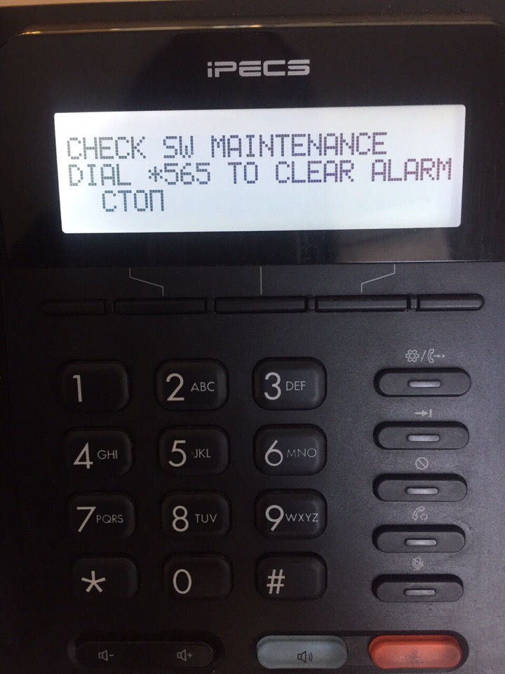

Добрый день.
Уже несколько дней, утром, примерно в одно и то же время телефон секретарши начинает пищать, на дисплее отображается сообщение "Check SW Maintenance" Dial *565 to clear alarm.
В разделе "Maintenance" не нашел ничего однозначного по поводу сообщений об ошибках, или чего-то подобного. В мануале ничего конкретного по этому вопросу не нашел, кроме кода для отключения.
Вопросов, как таковых два.
1 - Где можно посмотреть, что именно происходит и почему?
2 - Можно ли подобные реакции на ошибки, или события перевести на другой телефон ?

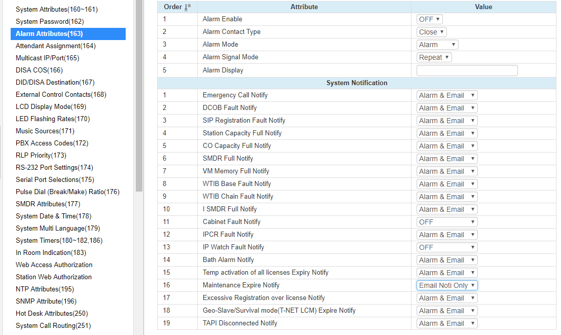

Просто заканчивается период бесплатной лицензии SW Maintenance.
Отключите, чтобы не напрягало: System Data-->Alarm System Notification-->Maintenance Expire.
Подобные вещи выскакивают на аппаратах операторов (аттендантов).

Там сейчас написано, что тревога только на почту.
А так как она не настроена, он отдает тревогу на аппарат.
Правильно я понимаю ?
Отключил, что Вы написали, а так же, что выше (Temp activation of all licenses Expiry Notify), или это уже лишнее?

djwaldemar писал(а):
Отключил, что Вы написали...
Помогло?
Это предупреждение об окончании срока активации демо. Если демо не активировали, то и заканчиваться нечему. Вообще, не критично.
