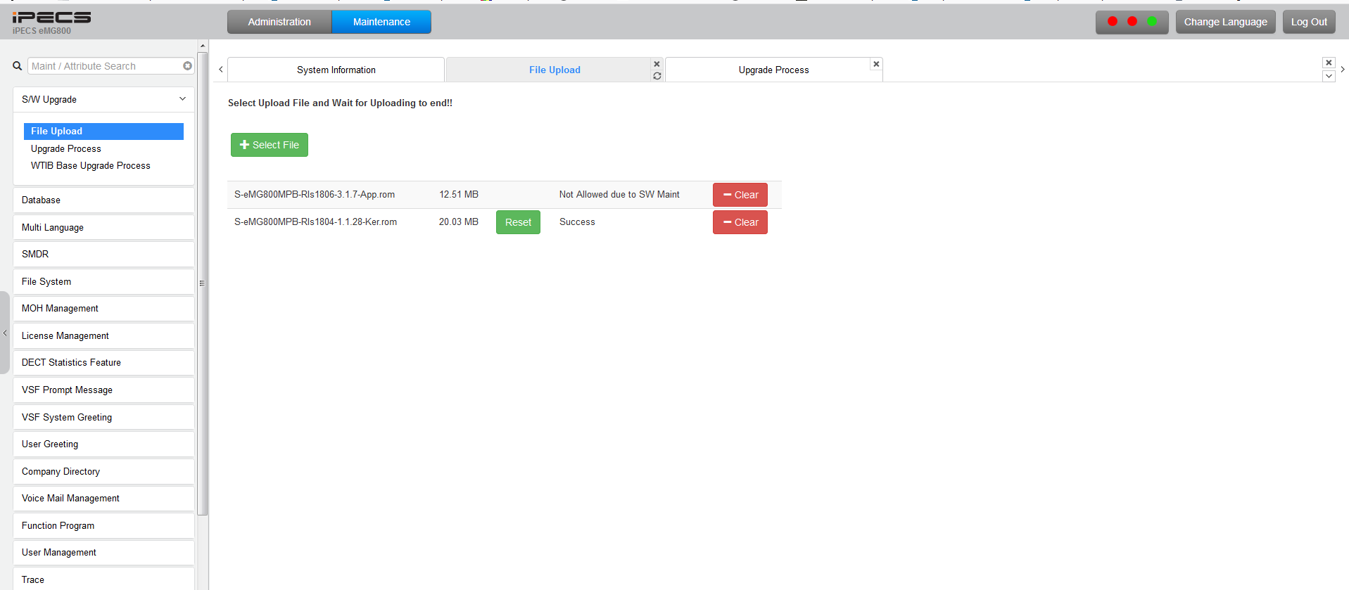

Скачал прошивку Прошивка MPB eMG-800 версия 3.1.7
На данный момент
Appl Version : S-eMG800-Rls1611-2.1.23-App
Boot Version : 1.0Ga APR/18
Kernel Version : R1.1.28
H/W Issue : 0
System bootup time : 19-01-17 09:48:10
Хотел установить но при загрузки выдал вот такую ошибку, подскажите на что ругается и дальнейшие действия. Не хотелось бы неправильными действиями поломать что то )
Снимок.PNG [ 45.32 KiB | Просмотров: 4405 ]
Автор:  Dron [ 17 янв 2019, 10:05 ]
Заголовок сообщения:  Re: emg 800 обновление
А у вас нет лицензии Software Maintenance, т.е. вы не можете обновить ПО. И вы использовали все 6 60-ти дневных Temp License.
