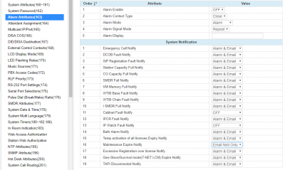

Просто заканчивается период бесплатной лицензии SW Maintenance.
Отключите, чтобы не напрягало: System Data-->Alarm System Notification-->Maintenance Expire.

Там сейчас написано, что тревога только на почту.
А так как она не настроена, он отдает тревогу на аппарат.
Правильно я понимаю ?
Отключил, что Вы написали, а так же, что выше (Temp activation of all licenses Expiry Notify), или это уже лишнее?
Это предупреждение об окончании срока активации демо. Если демо не активировали, то и заканчиваться нечему. Вообще, не критично.
