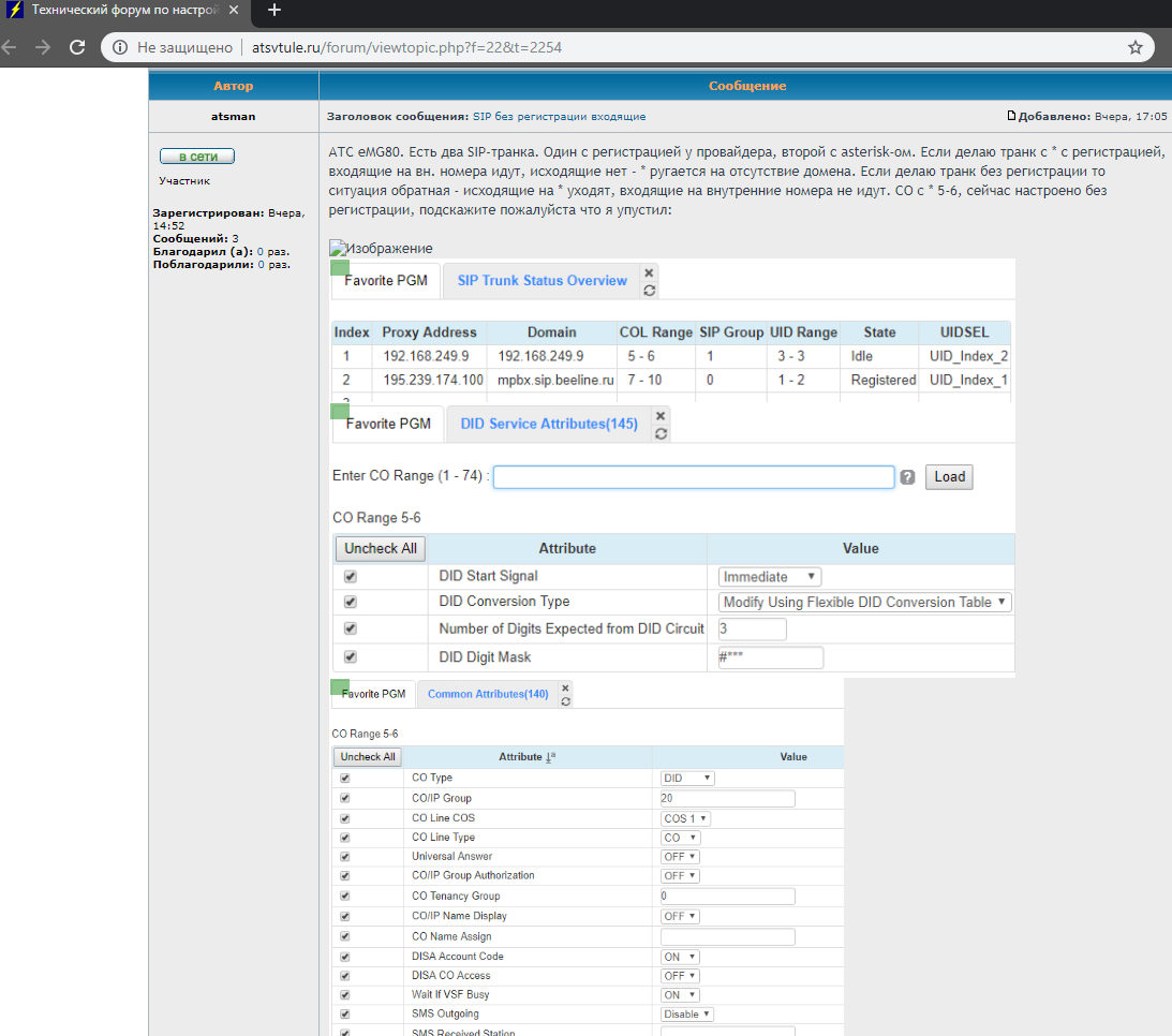

АТС eMG80. Есть два SIP-транка. Один с регистрацией у провайдера, второй с asterisk-ом. Если делаю транк с * с регистрацией, входящие на вн. номера идут, исходящие нет - * ругается на отсутствие домена. Если делаю транк без регистрации то ситуация обратная - исходящие на * уходят, входящие на внутренние номера не идут. CO c * 5-6, сейчас настроено без регистрации, подскажите пожалуйста что я упустил:

по этим скринам что я приложил не понятны настройки? даже на знаю как еще описать, вроде все просто:
1. PGM 126 в SIP User ID Index 3 указываем любой Registration User ID, User ID Register ставим в Provosion. Ring Route Type - DID Conversion, DID conversion Type - Use 'as is', Number of Digits Expected from DID Circuit - 3;
2. PGM 133 прописываем адрес Proxy и Domain. Registration UID Range ставим из PGM 126 (3);
3. PGM 140 CO Type DID;
4. PGM 145 DID conversion Type - Use 'as is', Number of Digits Expected from DID Circuit - 3.
Нумерация на eMG80 3-х значная.
Вопрос почему eMG80 не реагирует на входящие invait-ы с 3-х значными номерами в поле to, где я что упустил?

Дык, нет скринов то.
оппа а я попытался закинуть в форум, мне сказали только три файла и я с яндекс-диска загрузил. у меня отображается
2018-11-22_152003.png [ 124.59 KiB | Просмотров: 6241 ]

Эти вот скрины не интересны для решения ваших проблем. Тут нет сиповых настроек!

там ниже все было, ладно не важно уже.
В 133 программе для Invite Acceptance было From All. В 210 программе выставил IP AUTH USAGE = ON. Не помогло.
Может просто так не применяется? Напомните как на eMG80 применять новые настройки SIP транков, что то нужно кроме нажатия Save? UnRegister/Register или какие то еще действия?
