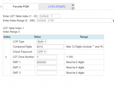

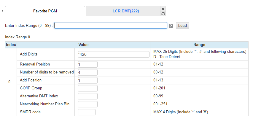

Снова нужна помощь.
Вводные данные: eMG800; внешние линии по SIP; один из номеров, которые отдаёт провайдер назначен на "общий".
Логика следующая: Приходит звонок "общий" номер -> 202 PGM (MSN Table) -> 231 PGM (Flexible DID Conversion) -> VSF Annonsment + 228 PGM (CCR Table).
Дальше всё отрабатывает нормально: переводит на абонента если набрать внутренний номер, на оператора если ничего не набрали или ошиблись, отбивает с соответствующим сообщением если не ответили или занято.
Собственно проблема: мне нужно, чтобы при звонке из "города" при наборе в DISA номера 6010 происходил звонок на группу *426. С внутреннего 6010 отрабатывает как надо., а вот из "города" пробросить звонок на группу через короткий номер не могу. При наборе 6010 станция говорит "неправильно набран номер".
При этом, если в DISA набрать группу напрямую, т.е. *426, то отрабатывает как надо.
Преобразование настроено и в 221, 222 PGM (LCR) и в 270 PGM (Digit Conversion Table).
Помогите, куда копать дальше?

Немного скринов:

Непрочитанное сообщениеДобавлено: 11 окт 2018, 23:28
Копайте в сторону Digit Conv Table.
