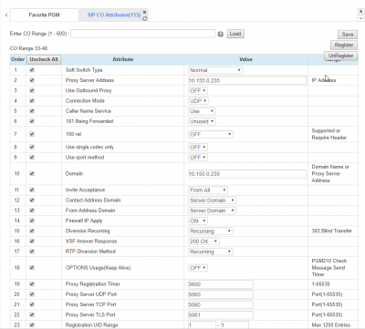

Прошу помощи. Форум читал, инструкцию истёр до дыр, станцию уже замучал...
Вводные данные: eMG800, внешние линии по SIP, станция за NAT, порты проброшены.
Проблема: при исходящем звонке "в город", если первым кладёт трубку отвечающая сторона, то наша станция не распознает конец разговора и продолжает держать линию открытой, в трубке в это время просто тишина.
Если это входящий звонок, то когда "город" кладёт трубку станция отрабатывает как надо, т.е. выдаёт короткие гудки.
Заранее спасибо!

И покажите настройки SIP CO Attributes(133)

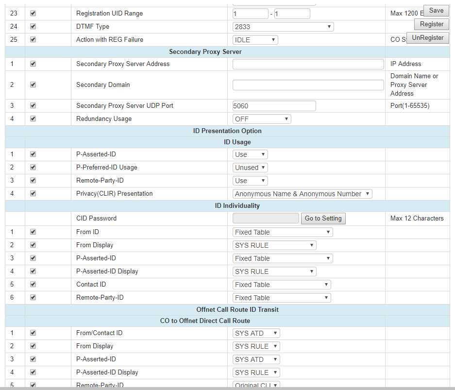

Так же на скринах 133 программа для всех назначенных СО.
Скриншот 11-10-2018 131015.png [ 83.31 KiB | Просмотров: 4638 ]
Скриншот 11-10-2018 131032.png [ 76.05 KiB | Просмотров: 4638 ]

В SIP CO Attributes(133) для Contact Address Domain укажите SIP Device Addr. И я бы уменьшил до 600 сек. Proxy Registration Timer.

Ура! Заработало! Спасибо! :Yahoo!:
