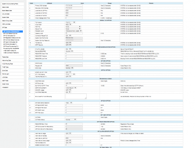

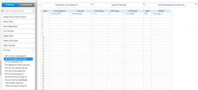

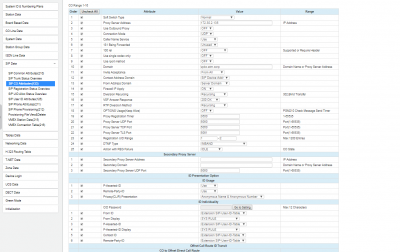

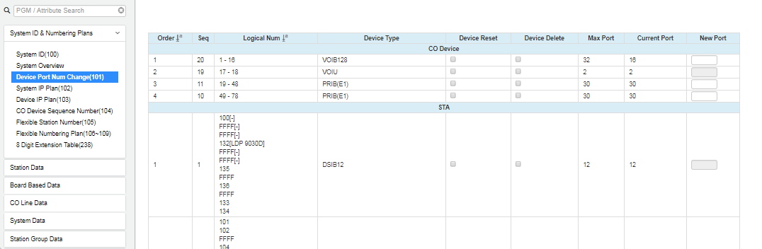

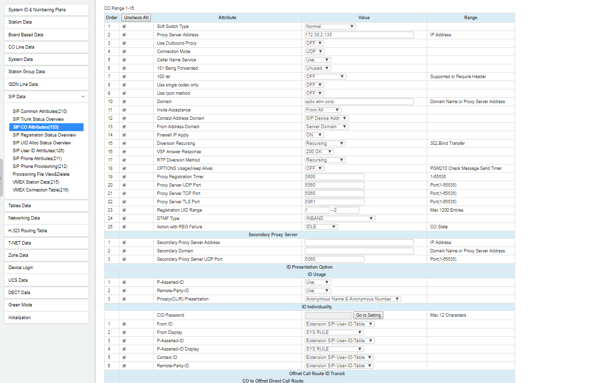

Скрины, чего прописывали со стороны ежика800
3.PNG [ 16.42 KiB | Просмотров: 7099 ]
2.png [ 28.35 KiB | Просмотров: 7103 ]

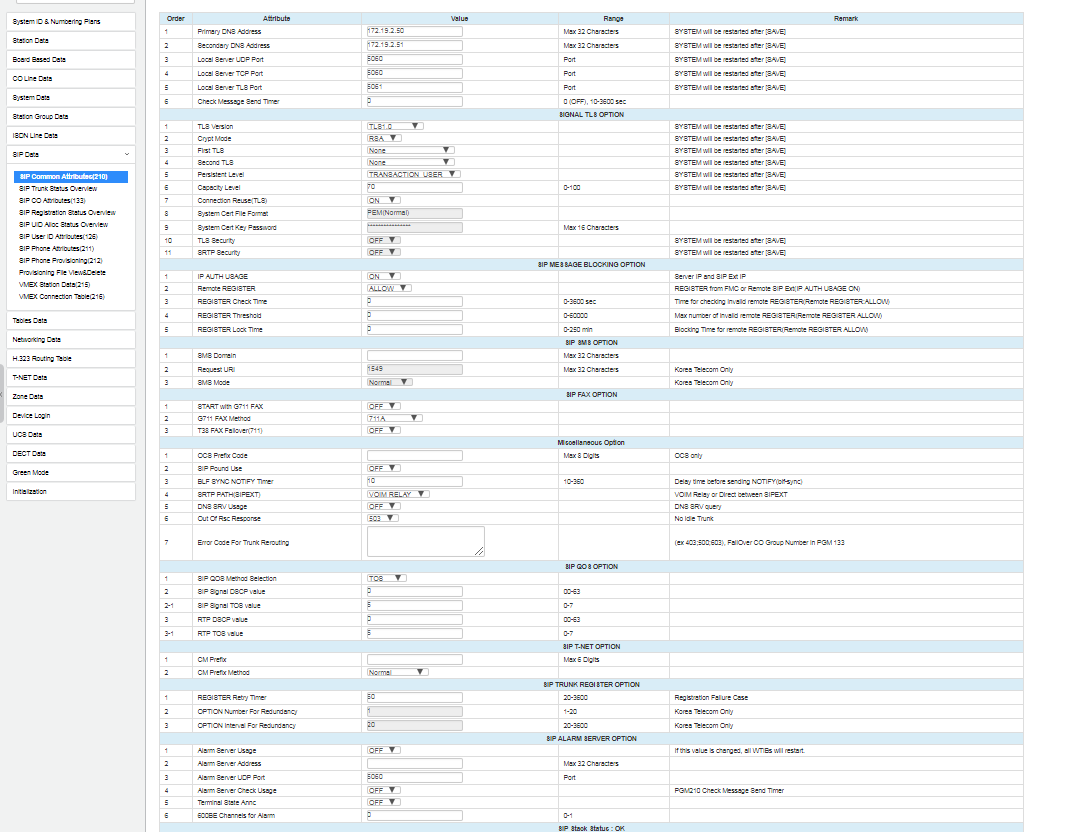

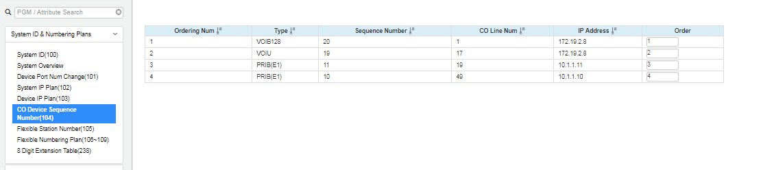

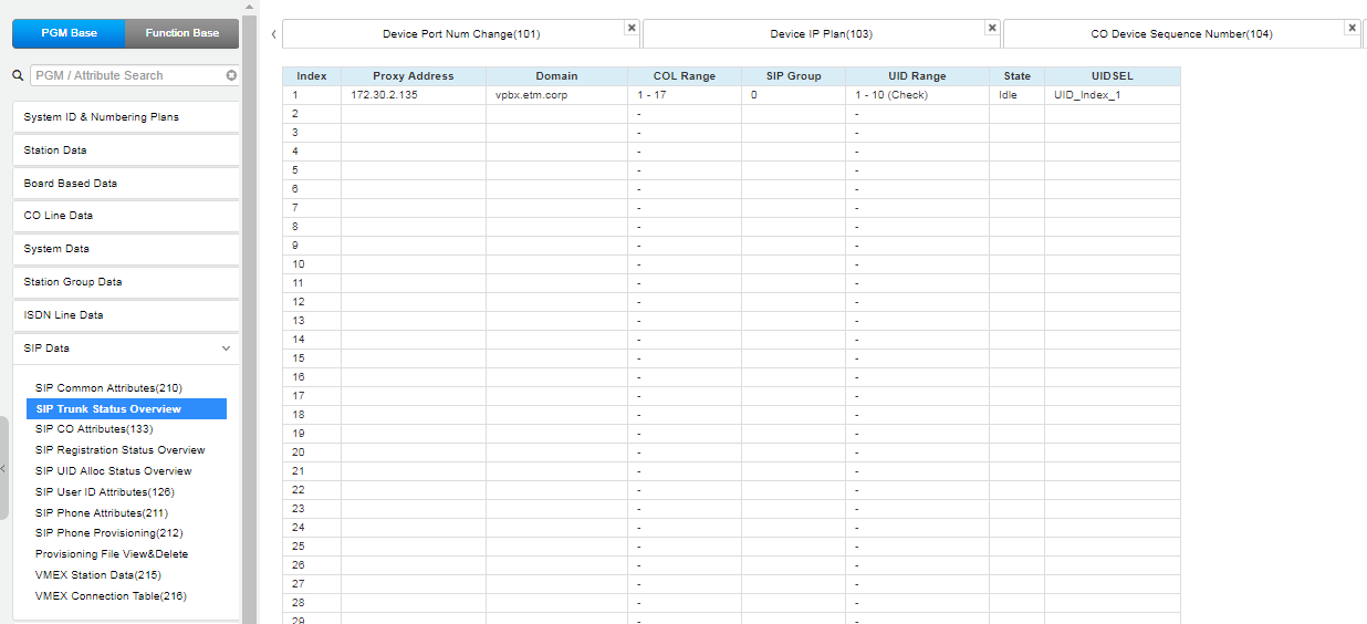

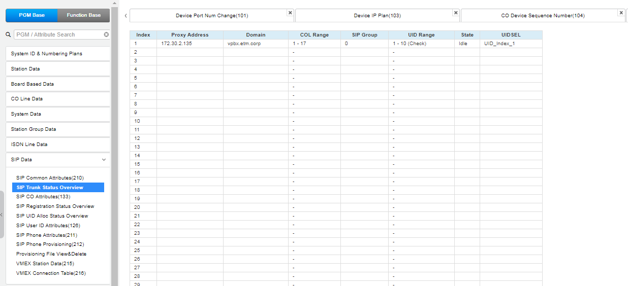

Вот еще
11.PNG [ 86.35 KiB | Просмотров: 7102 ]
5.PNG [ 40.38 KiB | Просмотров: 7102 ]
4.PNG [ 86.09 KiB | Просмотров: 7102 ]
Непрочитанное сообщениеДобавлено: 25 сен 2018, 14:13
Читаю похожие темы все настройик указываются в 133 и 210 проге. Если что то упускаю, укажите где еще посмотреть.
