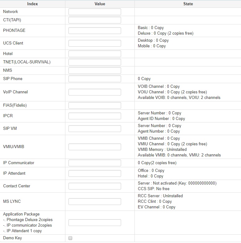

На данный момент лицензии установлены вот такие (скрин во вложении). Какие тогда лицензии нужно закупать? На данный момент просто хотелось бы протестировать хотя бы с двумя одновременными вызовами и понять, правильно ли все настроено, а также почему не идут исходящие вызовы.

Так тестируйте, в чем проблема то?! Есть же 2 бесплатных VoIP канала!

Сколько открыто VoIP каналов, столько возможно одновременных разговоров по sip. VoIP каналы нужны для передачи голоса.
