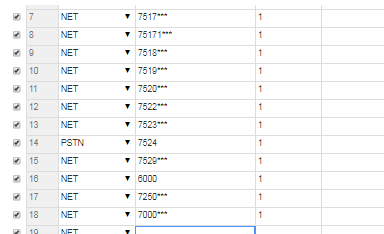

А на атс куста маршрутизация 700666 на кол центр прописана?
 Заголовок сообщения: Re: emg 800 и mg 100 связь по voip. транзит
Непрочитанное сообщениеДобавлено: 29 авг 2017, 14:52
Да вот.
Снимок.PNG [ 6.24 KiB | Просмотров: 3462 ]

вместо net - ставь out (для транзита)
