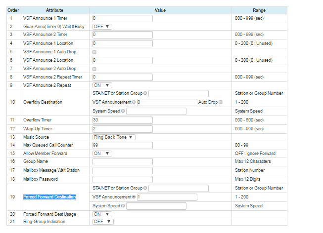

Доброго дня форумчане, подскажите пожалуйста с такой проблемой.
Есть голосовое меню, если на него попадают с города, то все отрабатывает хорошо.
Но вот иногда звонят на другой отдел, и тогда их переводят на группу(на которой стоит голосовое меню). Меню, проигрывается, но кнопки перехода не активны.
Для удобства общения
нужная группа 427
голосовое меню 1
Реализовывал через 191 программу, в группе 427 в Forced Forward Destination поставил 1 голосовое меню.
В общем, если
гор.тел - 1 гол.меню (работает)
гор.тел - др.группа - 427 - 1 гол.меню (не работает)
Что не так?
А с чего вы взяли, что там назначение на голосовое меню?! На голосовое сообщение - ДА, но про голосовое меню ничего не сказано!
Пробуйте Forced Forward Destination на Station Group с Overflow Destination на VSF Announcement.

Хммм, что по оверфлоу, что по форсид. Направление только на сообщение, что то пока не получается на меню перевести...

Установите в атрибутах группы 1-е сообщение(например, 1 сек. тишины).
