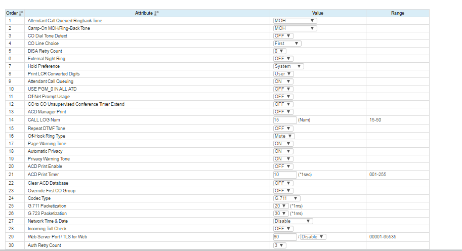

Какое значение DISA Retry Count в System Attributes(160~161)?
Автор:  kozmenko_ag [ 20 июн 2017, 15:59 ]
Заголовок сообщения:  Re: ipecs emg800 подскажите по голосовому меню.
"0"

Автор:  Dron [ 20 июн 2017, 16:00 ]
"0"
Выставьте "1".

Автор:  kozmenko_ag [ 20 июн 2017, 16:03 ]
"0"
Выставьте "1".
Спасибо большое.
Это кол-во неверных попыток набора прежде чем отобьет? я правильно понимаю?
Правда выдает "время набора истекло, повторите набор", можно ли это заменить на сообщение, как выдает на 9 "неверный набор.." ?
