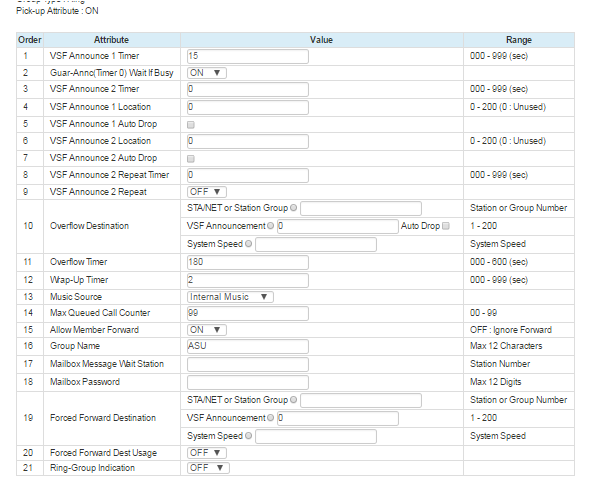

А вот в 191 группе выставить не получается, точнее ставлю интернал музик, а все равно гудки при звонке.
Все верно! Оно для случая, когда некому ответить в группе - все агенты заняты.
Так что да, не дочитали... :-)

Ясно,я прочитал инструкцию там написанно...
CIRC 401 MUSIC SRC
(00–10) : 01
A Music source is assigned so that
calls to the group receive audio
from the source in place of ringback
tone.
поэтому и сделал такой вывод. А по поводу VSF Announce
там же
CIRC 401 ANNC 1 TMR(1s)
(000 - 999) : 015
If all stations in the group are busy
when a call is offered, the call may
continue to wait (queue) for an
available station.
If the queue period exceeds 1st
Announcement Timer, the call may
be sent to a VSF announcement.
If the timer is set to 000, the call will
receive the first announcement, in
full, prior to the hunt process
(guaranteed announcement).
Фактически как я понимаю, прийдется прослушать всю музыку и нельзя ответить, или это не так? и могут ответить до окончания музыки?
 Заголовок сообщения: Re: ipecs emg800 источник музыки.
Непрочитанное сообщениеДобавлено: 21 июн 2017, 16:48
Ну это ж при значении 0 - гарантированное приветствие. Кто мешает выставить 1 сек.??

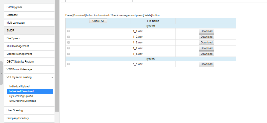

А подскажите, я подгрузил музыку 6_6
если выбираю аннаунсер 6 то тишина. Как его теперь выбрать?
Загружал через индивидуал аплод
Снимок1.PNG [ 10.12 KiB | Просмотров: 5535 ]
Снимок.PNG [ 28.05 KiB | Просмотров: 5535 ]

Извините, а почему 6_6, а не 1_6? :blink: С чего бы?! Ранее все сообщения 1_* были, а тут вдруг...

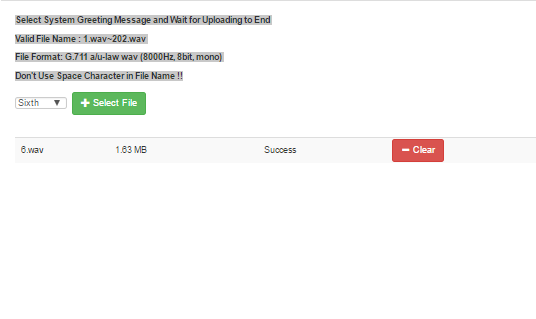

а легко )) у меня 5 было, рядом с выбором файла выбрал six думал шестой файлом загрузит, а если выбрать 1-5 то перезапишет. а он создал 6_6. А что это дает?
Гдето можно выбрать "коллекцию" файлов?
А если не думать, точнее, не придумывать, а почитать?! Т.е., вы и не представляете, что есть First, Second, Third, Fourth, Fifth, и Sixth?? Может SysGreeting Upload на мысли какие наведет? :-)
