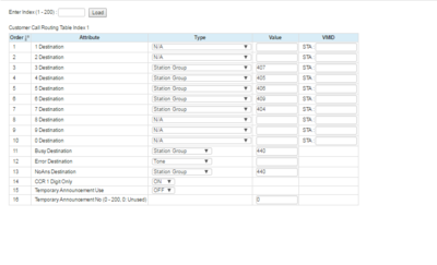

Настраивал голосовое меню, звоню-попадаю на меню, далее по активным кнопкам, все хорошо, а вот если набираю, кнопку не входящую, в перечень то отбивает. И только на 9 выдает "ошибка набора-повторите снова". Как сделать, что бы при неправильном наборе - сообщало об ошибке и просило повторить набор?

Дык, сейчас, как раз, сообщает об ошибке и предлагает повторить набор! :-)
Непрочитанное сообщениеДобавлено: 20 июн 2017, 15:48
Пардон, что то я лихо прочел... Все неправильно понял. :-D
Отбивает потому, что в 228 программе для Error Destination стоит Tone.
Так я думал, она так и будет выдавать если копка n/a, а тут работает только на 9. Вот и думаю в чем у меня косяк.

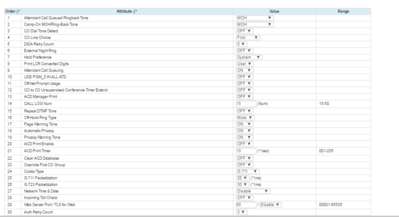

Какое значение DISA Retry Count в System Attributes(160~161)?
Непрочитанное сообщениеДобавлено: 20 июн 2017, 15:59
"0"

А 9, видимо, прописана для Access CO In First CO Group в Flexible Numbering Plan(106~109)?
"0"
Выставьте "1".
Абсолютно верно )
"0"
Выставьте "1".
Спасибо большое.
Это кол-во неверных попыток набора прежде чем отобьет? я правильно понимаю?
Правда выдает "время набора истекло, повторите набор", можно ли это заменить на сообщение, как выдает на 9 "неверный набор.." ?
