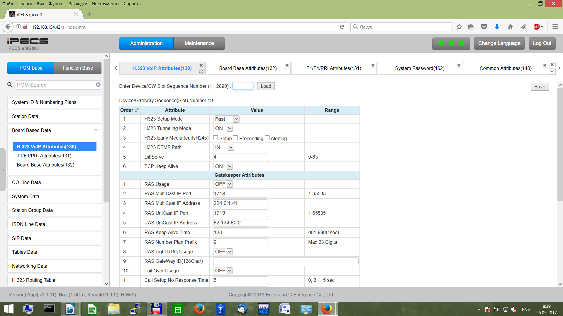

вот что у меня по этому вопросу имеется
PNG130.png [ 258.19 KiB | Просмотров: 4985 ]
Непрочитанное сообщениеДобавлено: 25 май 2017, 10:13
Это у всех имеется. :-)
Я ж написал - пробуйте менять параметры(1-е три).
Но, лучше снять сниф и глянуть, что там при вызове происходит и с большой долей вероятности определить, что не так в настройках.
Да, и нельзя исключать, что виновата вовсе не ваша АТС, а противоположное оборудование. Опять же, поможет сниф...
