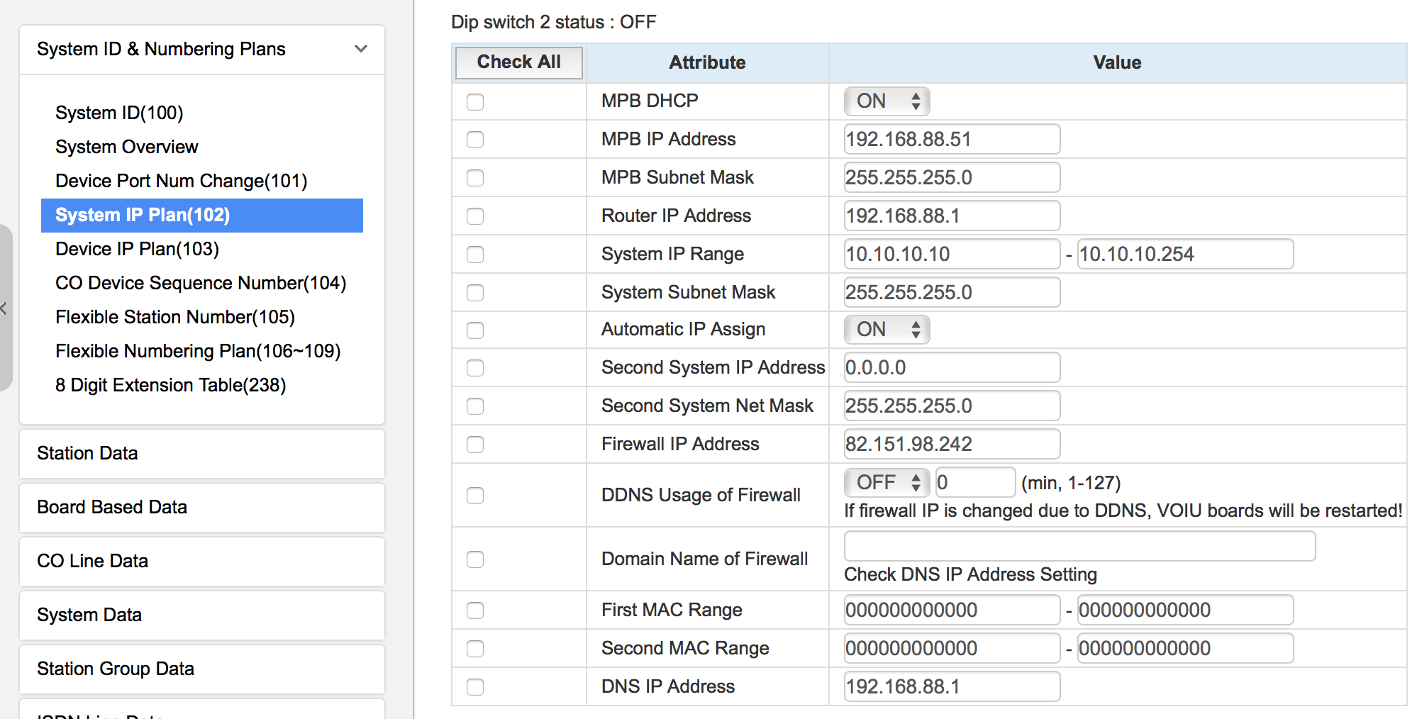

Автор:  sou1t [ 20 май 2017, 12:01 ]
Заголовок сообщения:  Re: Не слышу собеседника при звонке по SIP транку
Да, указал, не помогло, вот настройки, может поможет разобраться

Автор:  Dron [ 20 май 2017, 12:10 ]
В 132 надо было указывать для сиквенсов, обеспечивающих VoIP каналы! И RTP Packet Relay Firewall IP Address.
В 133 программе Contact Address Domain, Firewall IP Apply? Если с регистрацией, то можно попробовать включить Use rport method при выключенном Firewall IP Apply.
Или снять трассировку или сниф и посмотреть, что не так...

Автор:  sou1t [ 20 май 2017, 12:24 ]
Проблема была в том, что я в 132 настройке вводил не тот номер сиквенса, посмотреть его можно в таблице, которая находится в меню 101, нас интересует устройство типа VOIU, нужно посмотреть на колонку Seq -- это и будет сиквенс для которого указываем белый IP в меню 132
