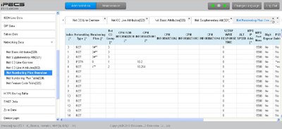

Добрый день. Помогите разобраться как организовать транзит вызовов через eMG800. Есть две АТС, подключенные к eMG800 по Н.323, нужно организовать транзит вызовов от CO Group 1 к CO Group 2 и обратно.
1.JPG [ 105.63 KiB | Просмотров: 3933 ]

Скачайте Руководство по программированию ipLDK. Там построение сети АТС и транзитные вызовы хорошо описано. В eMG суть та же.

Почитал, вроде все понятно. Если правильно понимаю группу 1 необходимо перевести в статус NET и расписать нумерацию. Вопрос в том как поймет станция набор 1***, при четырехзначной нумерации на этой АТС?

Немного неправильно сформулировал. В моей АТС внутренняя нумерация трехзначная 1**, 2** и 3**, а на АТС подключенная через СО группы 1 имеет четырехзначную 1***и 2***. Как в таком случае станция eMG800 поймет, что я хочу набрать 1***, а не 1**?

Видимо придется через доп цифру делать, если правильно понимаю.

Набираться будут свои номера - план нумерации АТС имеет более высокий приоритет, чем сетевой. Поменяйте свою нумерацию, например. Чтобы номера были не на 1 и 2. Не должны, в общем, пересекаться номера с разных АТС!
Или делать через префикс с типом PSTN.
