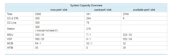

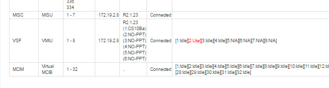

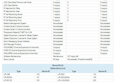

Добрый день Ув. форумчане.
Подскажите, у меня настроено голосовое меню, при звонке на определенный номер (группу).
Насколько я понимаю, у меня есть 4 лицензии. ( то есть одновременно голосовое меню могут прослушивать 4 человека, 5 уже не сможет) Плата поддерживает 8, мне просто достаточно докупить для активации еще 4 лицензии?
Первый вопрос, как обработается в таком случае 5 звонок. Его отобьет или он сразу попадет на группу по правилу прослушал полностью сообщение или другому правилу(какому)?
И за голосовое меню отвечает плата VMIU и поддерживает до 8 одновременных, разных голосовых меню, правильно? То есть если я хочу больше 8 одновременно голосовых меню, мне нужно докупать еще плат.
Я правильно понимаю?

Количество меню никак не зависит от количества голосовых каналов. Оно зависит от количества сообщений - их 70 может быть, если память не изменяет. А вот прослушать одновременно, как вы сами написали, можно столько, сколько каналов имеется.
 Заголовок сообщения: Re: Емж800 лицензии голосовое меню.
Непрочитанное сообщениеДобавлено: 26 янв 2017, 11:52
См. Common Attributes(140)-->Wait If VSF Busy.

У нас просто хотят ввести несколько уровне вое голосовое меню.
Поэтому пытаюсь сообразить сколько плат и лицензий мне понадобится...
Тут вот интересно как происходит переход с одного голосового меню на другое.
Используется тот же канал или запрашивается новый, при переходе освобождается старый.
Или сперва освободили потом при переходе заняли новый.
Непрочитанное сообщениеДобавлено: 26 янв 2017, 14:05
ставили в посольстве атс MG-100(ваш вариант), наблюдали, что когда из города ходят по меню(т.е. с одного сообщения на другое, то при переходе всегда занимался новый канал, на плате MG VMIB, а первый освобождался)
