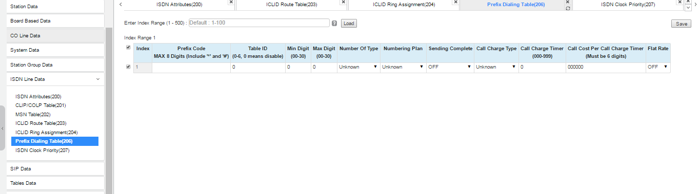

Подскажите, что-то не могу сообразить.
Необходимо сформировать аон на выход в город.
Для этого в 113 программе, нужно каждому номеру присвоить cli ( один из номеров входящих в поток)
Вопросы возникшие в данной теме.
1 Зачем можно присвоить аж 5 cli (причем первый только 12, а остальные 16 цифр)
2 Как я понял нужно понимать в каком формате, провайдер принимает номер (что бы правильно слать ему аон) Нашел что-то такое в 206 программе. Но совершенно не пойму как они пересекаются с 113. Или 206 только на входящие, а в 113 просто нужно правильно указать кол-во цифр?
3 Можно ли как то указывать cli наружу для групп,а не каждому порту отдельно? ( по отделам )
Заранее спасибо.

Автор:  Виталий [ 09 янв 2017, 17:29 ]
Заголовок сообщения:  Re: Emg800. cli наружу в поток е1.
5cli - если подключаешься к разным провайдерам и каждому нужно слать разный cli
каждому направлению(со-группы) указываешь с каким cli работать(cli1 или cli2 и т.д.)
также cli наружу можно создать из префикса(201пгм) + EXT
Конечно, можно! Кто мешает в CLI Attributes(113) для диапазона абонентов указать нужный Station CLI?!
Только галочки не забудьте снять со всех остальных параметров!
Все просто - это надо уточнить у провайдера!
И заглядывайте, все же, чаще в мануал! Надо ж, банально, представлять для чего служат настраиваемые параметры! Действия должны быть обдуманными, а не придуманными!
По поводу 206 и 113 программ - они, вообще, никак не пересекаются...
Вы меня немного не поняли.
Идея в чем... пусть под логистику выделено 10 номеров 100-110, но на данный момент работает 6 сотрудников. А под руководство грузчиков 110-120. Но всего 4 грузчика. Имеем плату на 12 портов на атс. Мы назначаем порты на плате 1-6 и 7-10, а 4 не трогаем, так как не знаем кого добавят нам грузчиков или логистов. Имеем 2 группы, грузчики и логисты.
Вот и хотелось бы , что бы все номера из группы грузчики выходили в город под 1 номером,а логисты под другим. И если нам добавили 2 логистов, то просто закинув их номера в группу, мы автоматически дадим им внешний номер логистов, а не снова прописывать каждому порту.

Автор:  Dron [ 09 янв 2017, 20:17 ]
Дык, а я то вам о чем писал?! Походу, это вы меня не поняли! Или прочли невнимательно...
Исходящий АОН прописывается каждому абоненту! Никаких групп для АОН нет!
В чем разница в плане сложности между тем, что(по вашей версии) закинуть абонента в некую группу АОН или прописать ему нужный АОН?!
Автор:  kozmenko_ag [ 09 янв 2017, 20:41 ]
Ну сложность в двойной работе, так сказать. ( а я ленивый :roll: )
Просто у нас весной ожидается увеличение штата человек на 50 и просто раскидать новые станции по группам быстрее, чем еще каждому прописывать нужный номер ( выбирая из списка 50 номеров).
Но спасибо за ответ. Понял , буду делать как есть.
Так же спасибо Виталию, за объяснение отличия 5 типов cli)
А то в мануале не особо было понятно. (скрин привожу)
