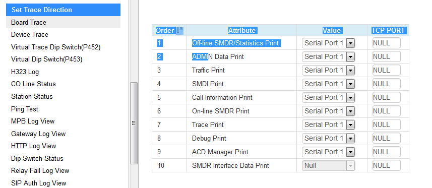

Подскажите, как правильно снять трассировку.
Хочу узнать в каком виде приходит входящий номер на атс.
Делаю по доке
Цитата:
Trace Log via web
1. Set 'Trace Attribute' to 'COM1(UART1)' from 'Set Trace Direction' menu.
2. Set 'Board Trace', 'Device Trace' and 'Virtual Trace Dip Switch(P452)' menu.
3. Click 'Start' button.

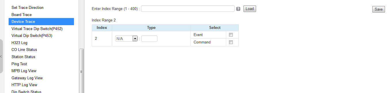

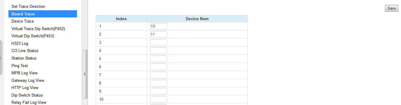

В board trace как я понял я должен выставить номера плат потока? ( у меня платы 10 и 11)
А что нужно указать в Device Trace?
Снимок2.PNG [ 17.37 KiB | Просмотров: 5794 ]
Снимок1.PNG [ 19.06 KiB | Просмотров: 5794 ]
Снимок.PNG [ 31.66 KiB | Просмотров: 5794 ]
Непрочитанное сообщениеДобавлено: 30 дек 2016, 10:58
Проще, видимо Virtual Trace Dip Switch(P452)-->ISDN Trace.
Ну и Trace Log via web, например. А там и подсказки написаны, в общем то.

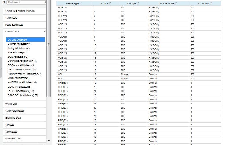

В 145 программе верните значения по-умолчанию для линий потока.

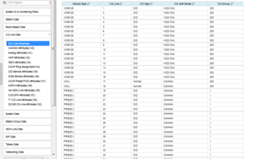

Непрочитанное сообщениеДобавлено: 30 дек 2016, 11:54
Приходит, именно, 2008284!
Тут же все очевидно!

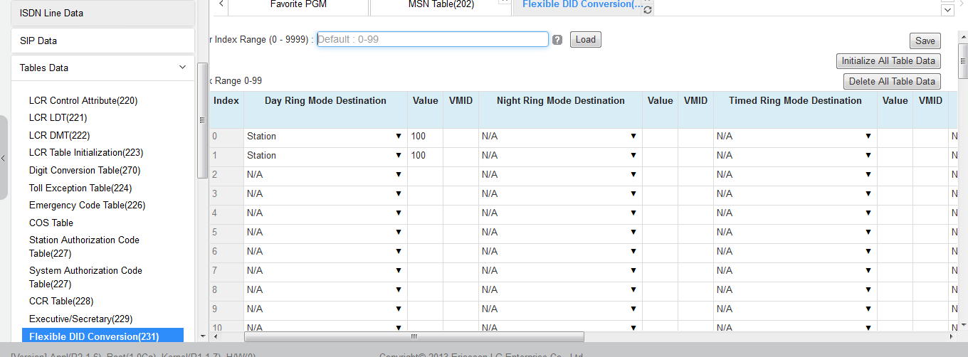

Комментарий к файлу: Вот 1 индекс на который он ссылаается.
Снимок1.PNG [ 45.48 KiB | Просмотров: 5787 ]
Комментарий к файлу: Прописал в 202 номера, для номера 2008284 указано все аналогично 2008209.
Просто что бы поля были видны.
Снимок.PNG [ 32.77 KiB | Просмотров: 5787 ]

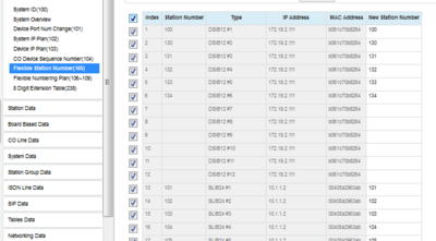

У нас 2 потока заходит 57 тайм слотов
100 подключен системный телефон.

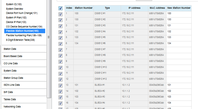

Если веду переадрессацию через DID то отрезав 84 из 2008284, прописав 84 индексе 100 порт, звонок проходит.
Снимок.PNG [ 40.68 KiB | Просмотров: 5781 ]

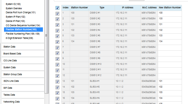

Непрочитанное сообщениеДобавлено: 30 дек 2016, 12:37
Вот нумерация портов в плате
Снимок.PNG [ 34.52 KiB | Просмотров: 5781 ]
