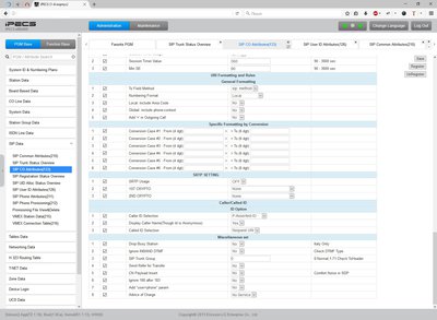

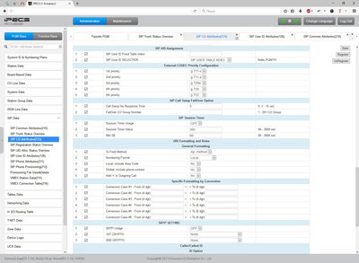

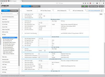

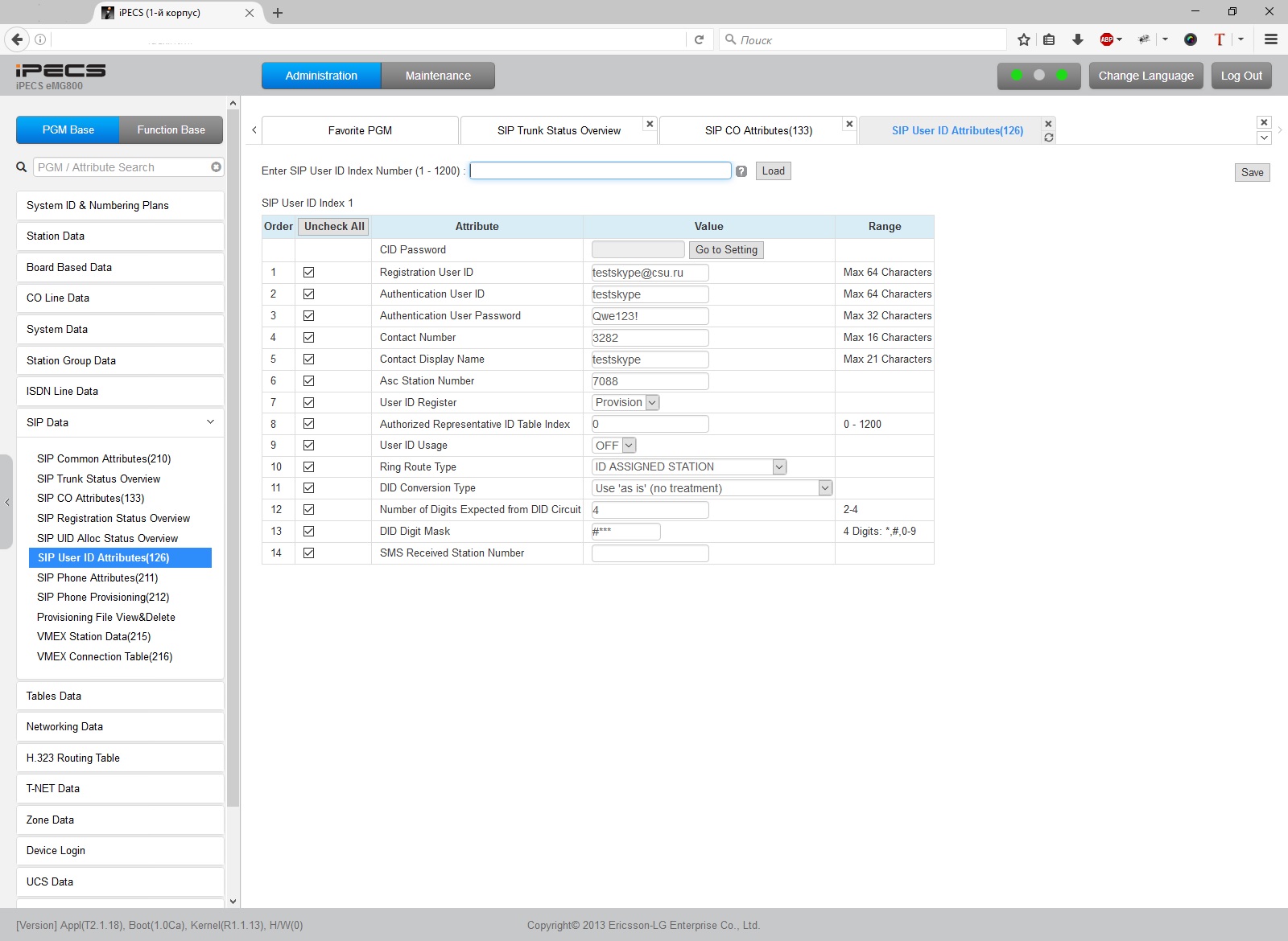

Скрины настройки 133 и 126 программы
1-а.jpg [ 373.97 KiB | Просмотров: 5164 ]
1.jpg [ 396.03 KiB | Просмотров: 5164 ]

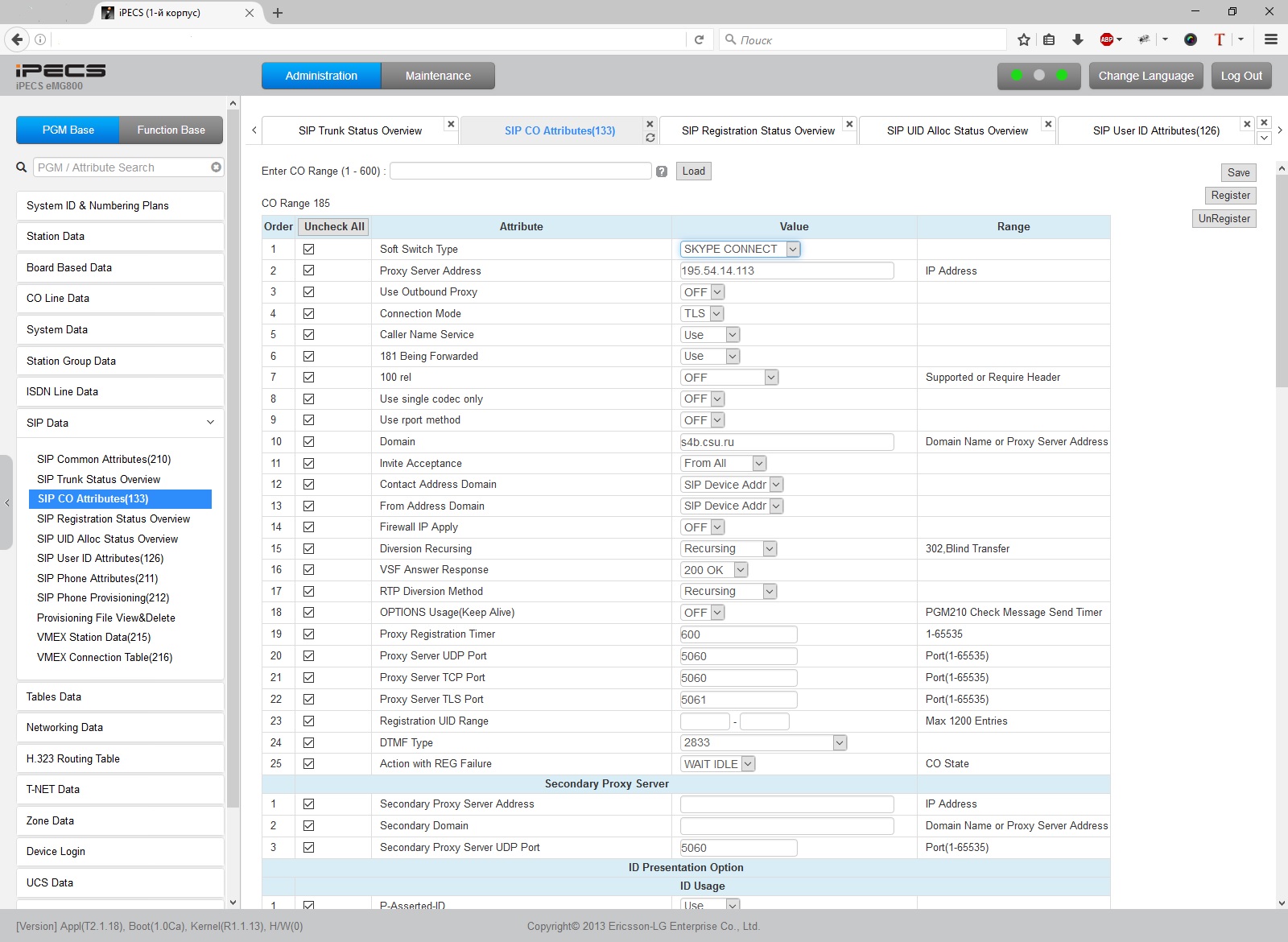

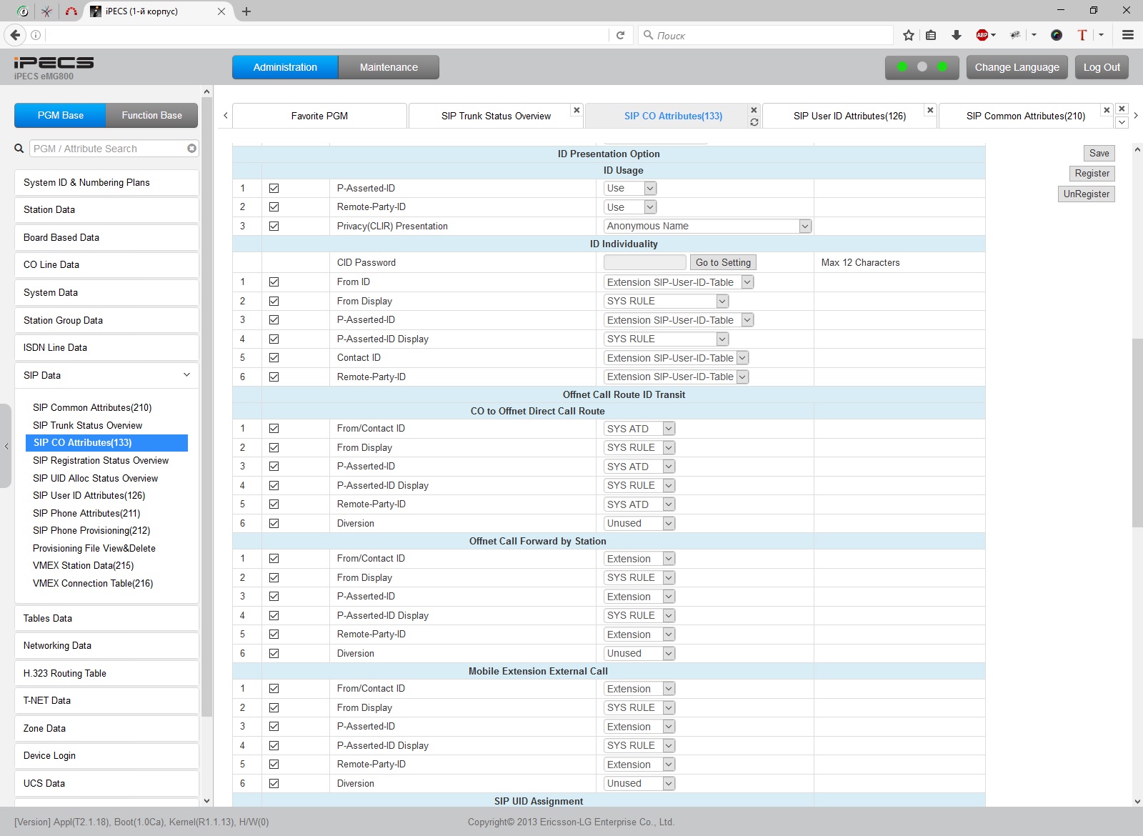

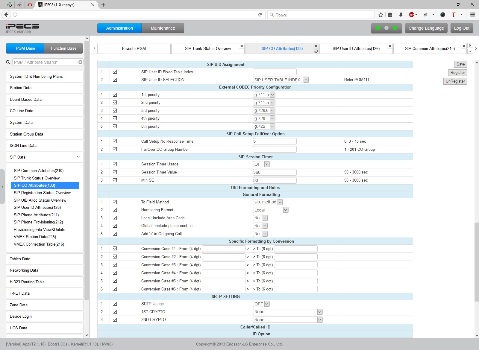

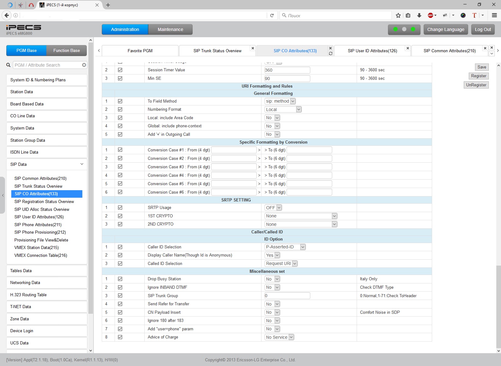

Это продолжение 133 программы
1-в.jpg [ 376.77 KiB | Просмотров: 5163 ]
1-б.jpg [ 376.97 KiB | Просмотров: 5163 ]

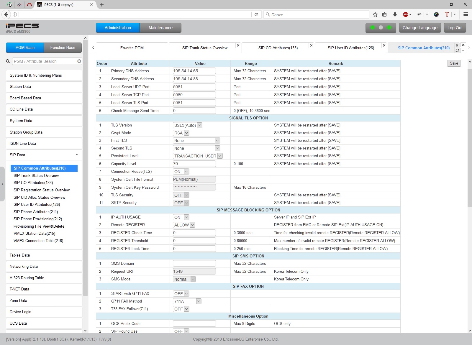

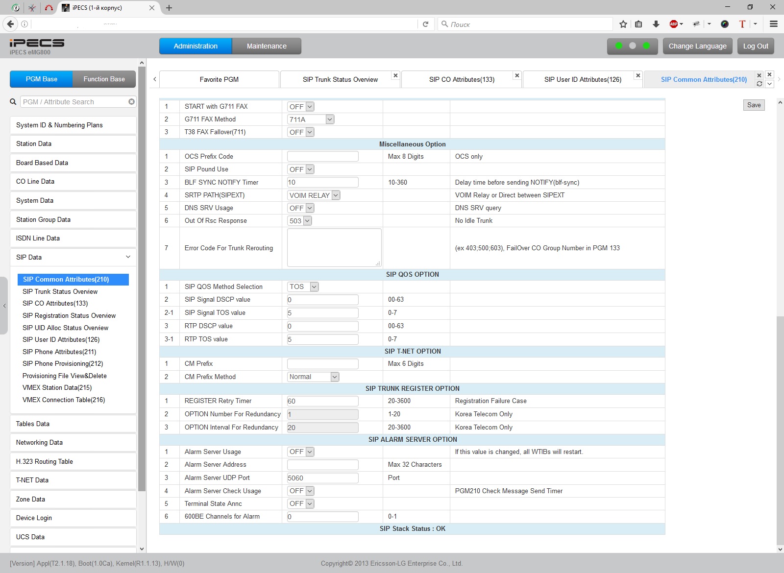

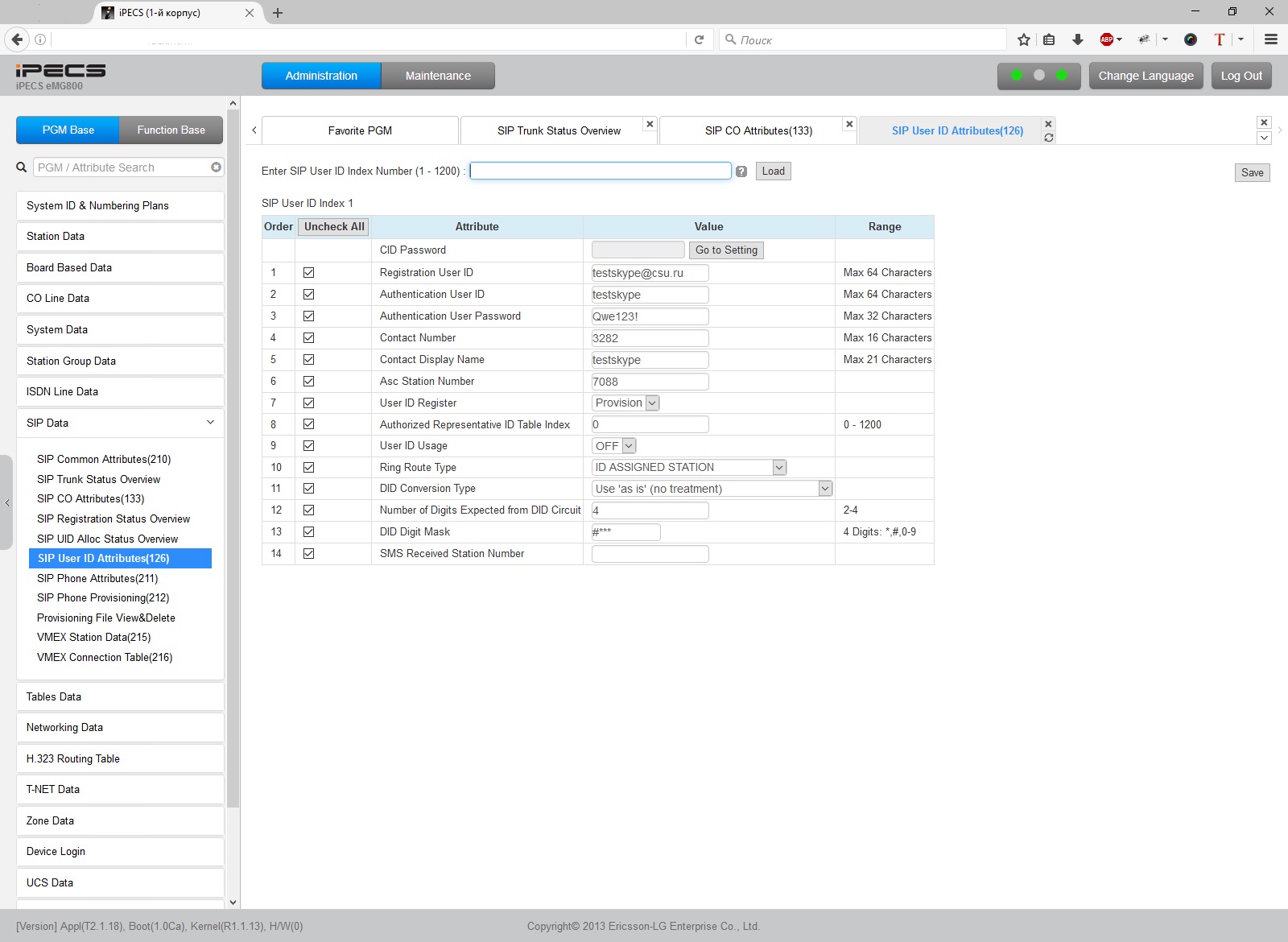

И 210 программа
210-1.jpg [ 445.06 KiB | Просмотров: 5162 ]
210-2.jpg [ 379.54 KiB | Просмотров: 5162 ]

В 133 программе не указан Registration UID Range.
Атс у вас за NAT? Если за NAT? Если за NAT, порты нужные проброшены? Firewall IP Apply?
Соответственно, Firewall IP Address в 102 программе?
195.54.14.113 - это что за адрес?
Почему в 126 программе testskype@csu.ru?
 Заголовок сообщения: Re: Связка iPECS eMG800 c Microsoft S4B

Registration UID Range указывали 1 - 1 при попытки регистрации, это я так понимаю (SIP User ID Index 1 из 126 программы?)
195.54.14.113 - это IP S4B Server
testskype@csu.ru - это один из контактов заведенных в Skype for Business, с помощью него пытались произвести регистрацию (или регистрация проводиться с помощью другой учетной записи?)
Firewall IP Apply - я так понимаю сюда должен быть вписан ip нашего Firewall?
АТС находиться за NAT и все порты проброшены.
