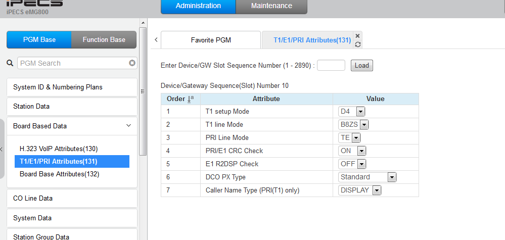

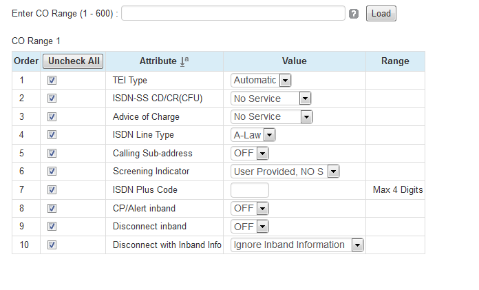

В настройках АТС новичок, но есть задача и надо решать.
Не получается настроить поток E1, подскажите как можно проверить дал ли провайдер поток, или же ошибка в настройках атс-ки. (скорее всего виноват я, но стоит проверить и вариант провайдера)
На плате e1r2-prib выставлено sw1-on
Пытаюсь сделать по аналогии с инструкцией ipLDK_PM_ver3.7_RUS.pdf
Пытаюсь выйти с атс на внешний номер, по нажатию 9, системный телефон выдает ошибку "нет доступа"
емж3.PNG [ 11.31 KiB | Просмотров: 5586 ]
емж2.PNG [ 8.48 KiB | Просмотров: 5586 ]
емж1.PNG [ 36.32 KiB | Просмотров: 5586 ]

у вас два потока pri, второй почему шнурок не воткнули? да и по первой плате даже первый уровень не поднят. вы где находитесь. спецы по LG есть?
судя по патч-корду прямой Ethernet. у вас приём/передача контакты 1/2 и 4/5 соответственно, а провайдера pri???
подымать pri с "новичками" - это просто .........
