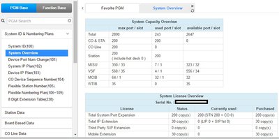

А подскажите где можно посмотреть кол-во доступных лицензий?
Это оно?

Непрочитанное сообщениеДобавлено: 18 авг 2016, 12:54
в management
Это оно?
да это оно
у вас вверху(capacity) пишет, что 243 порта, а внизу(licence) лицензий=200

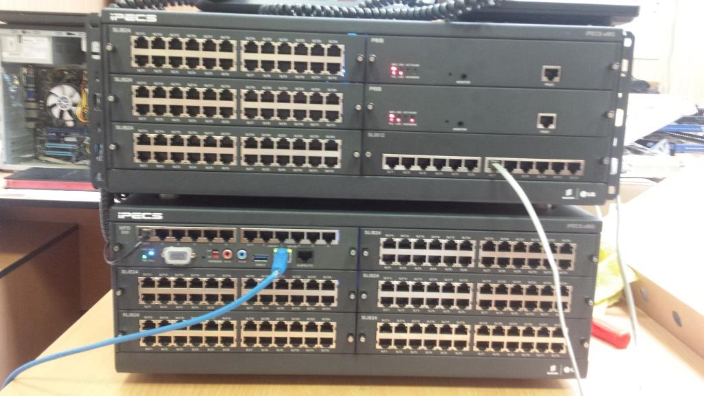

Нашли файлик с лицензией, ввели, все платы определились, гудок есть на всех портах, кроме SLT-12, там при подключении трубки есть некий щелчок и тишина. Хотя позвонить на номер можно, но голоса в трубке не слышно. Что может быть?

доброе утро.
имеется в виду плата slib12.
Установив все платы, начальную инициализацию делали согласно инструкции ipecs emg800 Installation Manual.
С телефона ничего не программировали, сразу пошли на веб морду.
В ней провели только основные настройки:
дата\время
создали пользователя
выбрали код страны
дали айпи-шник в сети
Зашли под созданным пользователем и начали изучать меню.
Ну и сразу столкнулись с проблемой ( как подсказали тут) недостатка лицензий. Подгрузили файлик лицензий, теперь порты видит все. Но осталась проблема отсутствия гудка на slib12
Если нужно больше сведений, укажите , что нужно.
