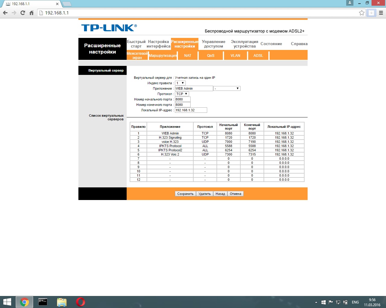

При наборе на eMG 100 соединение происходит по линиям 9,11,13,15. По четным линиям системник пишет "набор 100" и примерно через две минуты отбой линии №-После перезагрузки ADSL модема работающие линии становятся четными, по нечетным отбой.
При наборе 200 с MG100 занимается только 9 линия
Проброс портов на модеме: 1720---- TCP
7000-7199 ----- UDP
7300-7315 ----- UDP

Зарегистрирован: 10 мар 2016, 17:19
Сообщений: 8

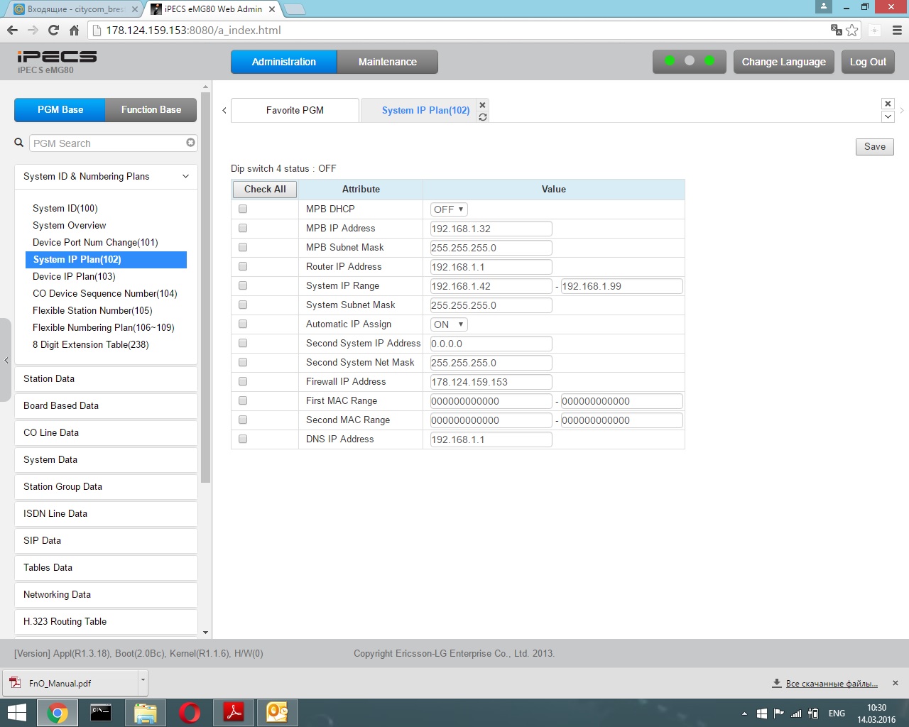

Всем доброго дня.
Проброс портов в файле.
Настроено по Н.323 через Net nuber plan
Через часть линий дозваниваемся и разговариваем, через вторую часть нет.
Проброс портов.jpg [ 171.11 KiB | Просмотров: 4783 ]

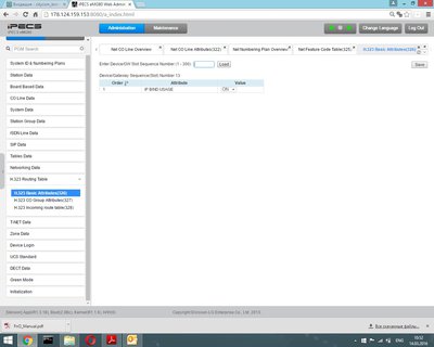

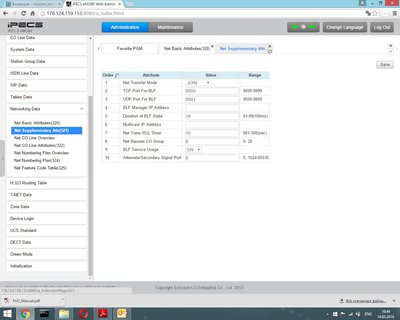

Сообщений: 8

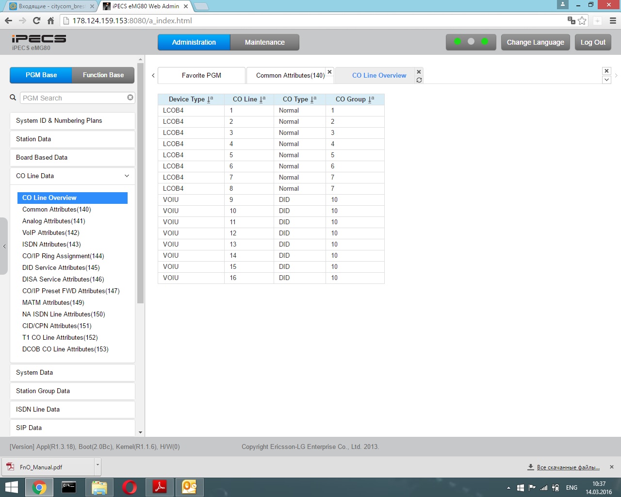

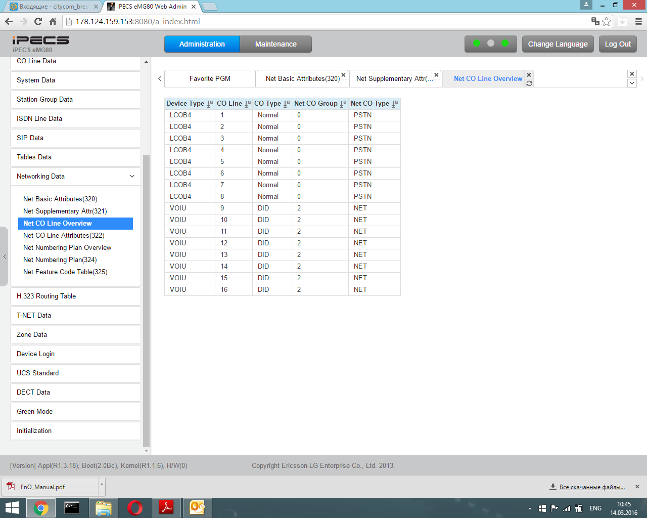

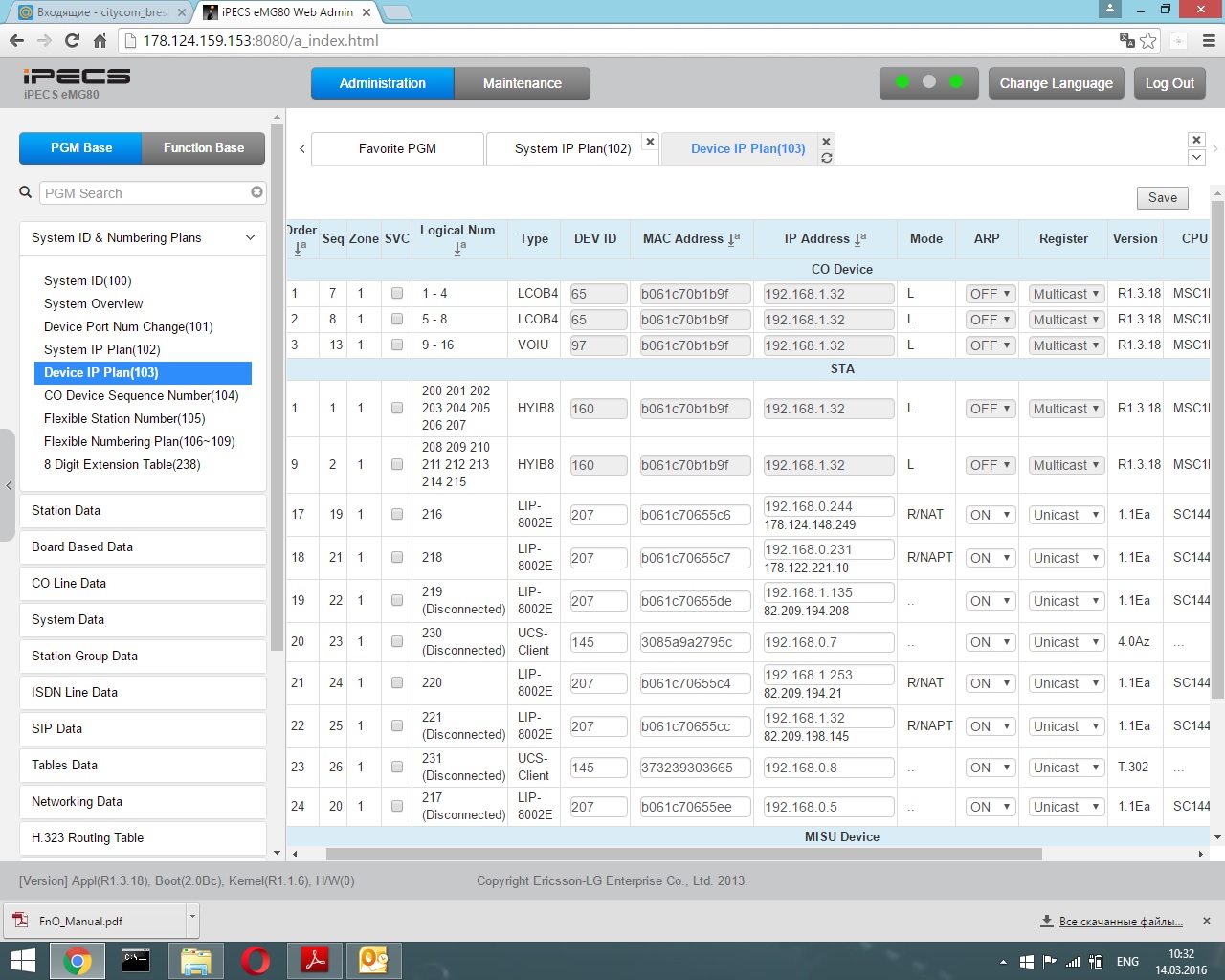

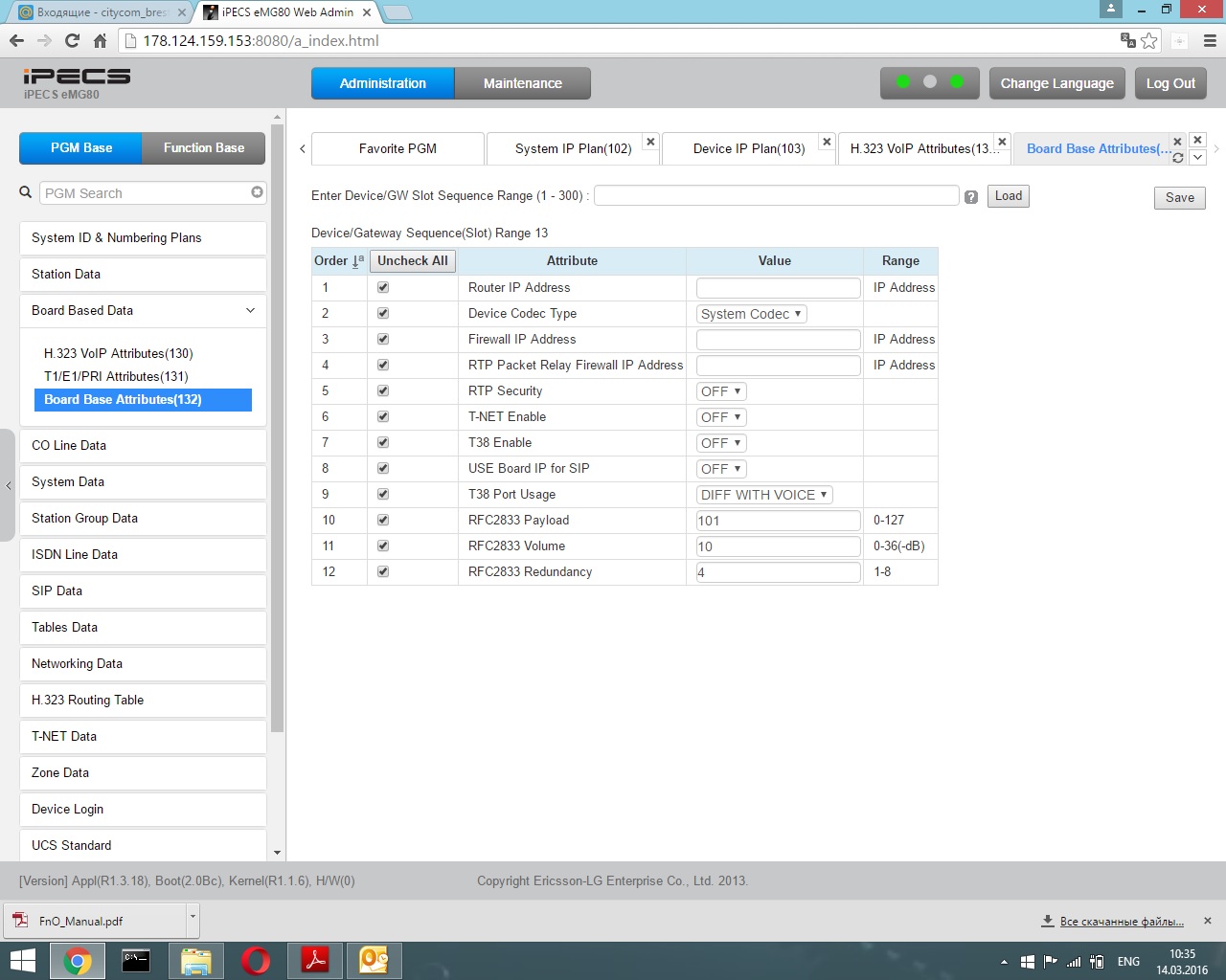

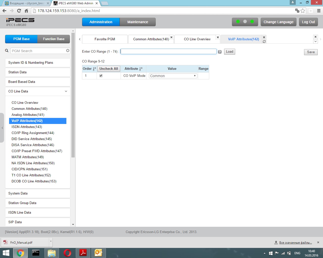

Доброго дня.
Настройки eMG в файлах
PGM102.jpg [ 229.74 KiB | Просмотров: 4773 ]
NET CO Overview.png [ 114.81 KiB | Просмотров: 4773 ]
CO Line view.jpg [ 211.08 KiB | Просмотров: 4773 ]
 Заголовок сообщения: Re: Странная работа каналов VOIP
Непрочитанное сообщениеДобавлено: 14 мар 2016, 12:12

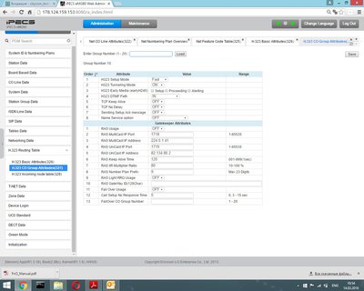

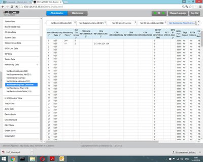

Сообщений: 8

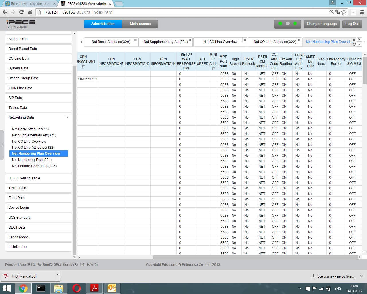

Еще
PGM103.jpg [ 360.13 KiB | Просмотров: 4772 ]
Net Numbering Plan View 2.jpg [ 384.63 KiB | Просмотров: 4772 ]
Net Numbering Plan View.jpg [ 336.32 KiB | Просмотров: 4772 ]

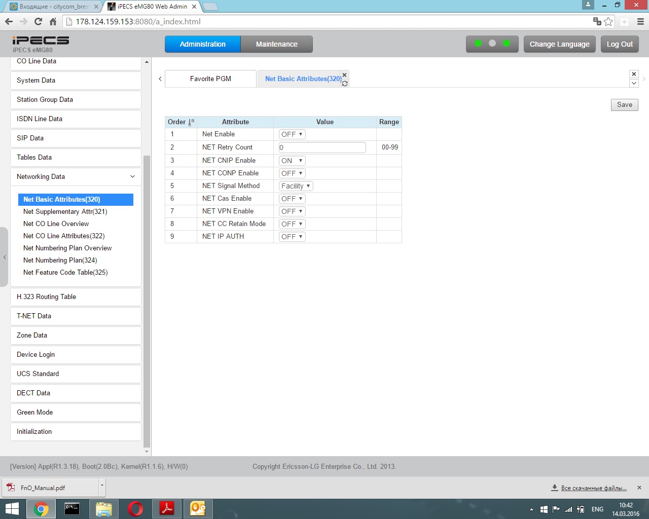

Непрочитанное сообщениеДобавлено: 14 мар 2016, 12:14

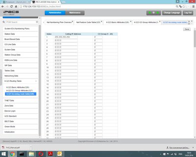

Сообщений: 8

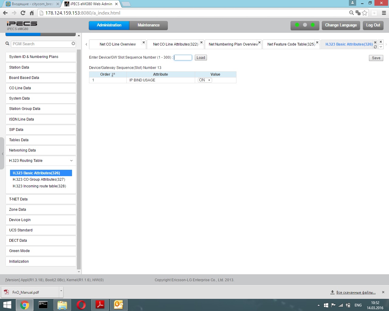

еще
PGM142.jpg [ 186.85 KiB | Просмотров: 4772 ]
PGM132.jpg [ 231.29 KiB | Просмотров: 4772 ]
PGM130.jpg [ 299.64 KiB | Просмотров: 4772 ]
Непрочитанное сообщениеДобавлено: 14 мар 2016, 12:18
Сообщений: 8
и еще
PGM328.jpg [ 234.63 KiB | Просмотров: 4771 ]
PGM327.jpg [ 263 KiB | Просмотров: 4771 ]
PGM326.jpg [ 175.52 KiB | Просмотров: 4771 ]
