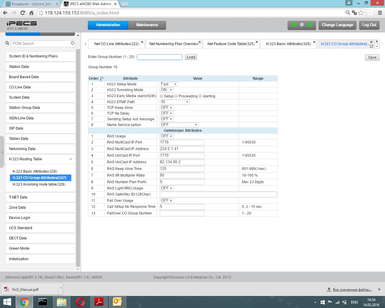

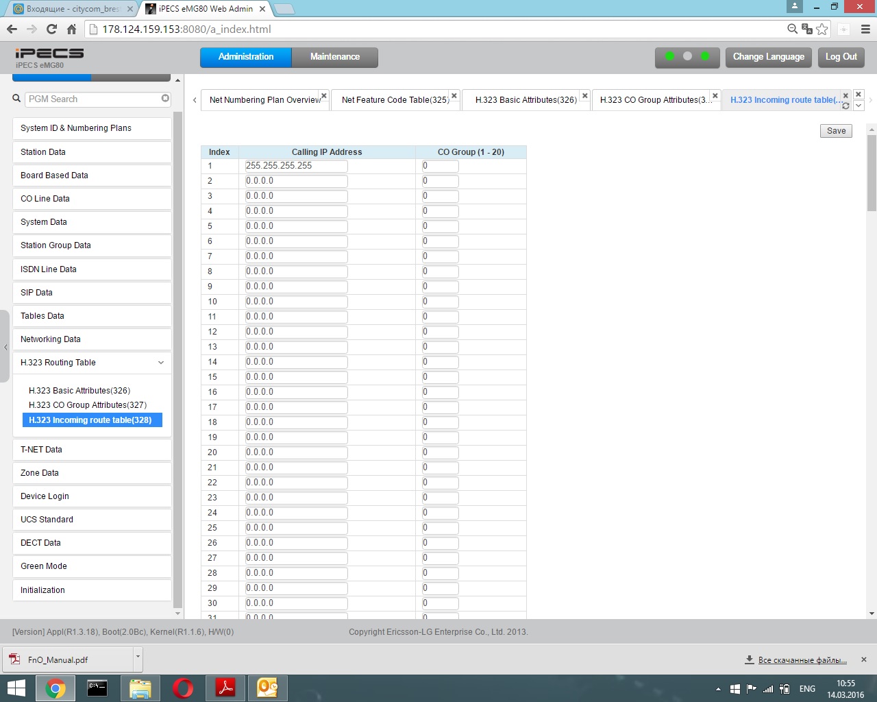

Автор:  Velugo [ 14 мар 2016, 12:07 ]
Заголовок сообщения:  Re: Странная работа каналов VOIP
Доброго дня.
Настройки eMG в файлах
PGM102.jpg [ 229.74 KiB | Просмотров: 4782 ]
NET CO Overview.png [ 114.81 KiB | Просмотров: 4782 ]
CO Line view.jpg [ 211.08 KiB | Просмотров: 4782 ]
Автор:  Velugo [ 14 мар 2016, 12:12 ]
Еще
PGM103.jpg [ 360.13 KiB | Просмотров: 4781 ]
Net Numbering Plan View 2.jpg [ 384.63 KiB | Просмотров: 4781 ]
Net Numbering Plan View.jpg [ 336.32 KiB | Просмотров: 4781 ]
Автор:  Velugo [ 14 мар 2016, 12:14 ]
еще
PGM142.jpg [ 186.85 KiB | Просмотров: 4781 ]
PGM132.jpg [ 231.29 KiB | Просмотров: 4781 ]
PGM130.jpg [ 299.64 KiB | Просмотров: 4781 ]
Автор:  Velugo [ 14 мар 2016, 12:16 ]
еще
PGM325.jpg [ 223.94 KiB | Просмотров: 4781 ]
PGM321.jpg [ 204.33 KiB | Просмотров: 4781 ]
PGM320.jpg [ 187.77 KiB | Просмотров: 4781 ]
Автор:  Velugo [ 14 мар 2016, 12:18 ]
и еще
PGM328.jpg [ 234.63 KiB | Просмотров: 4780 ]
PGM327.jpg [ 263 KiB | Просмотров: 4780 ]
PGM326.jpg [ 175.52 KiB | Просмотров: 4780 ]
