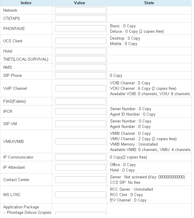

Можете скрин показать, какие у вас там имеются лицензии?
Но сначала посмотрите CO Type и CO/IP Group у линий 19-20.
Автор:  gorbunkul [ 06 май 2015, 11:42 ]
Заголовок сообщения:  Re: Проблема с SIP
Прикрепил два скрина!
Комментарий к файлу: Lic
2.png [ 37.06 KiB | Просмотров: 5365 ]
Комментарий к файлу: CO Line Overview
1.png [ 21.28 KiB | Просмотров: 5365 ]

gorbunkul писал(а):
...2 последние линии (19-20) не работают. При попытке выйти на них с системника пишет "Нет доступа"
А как вы выходите на эти линии? Кнопки запрограммированные нажимаете, или код набираете?
