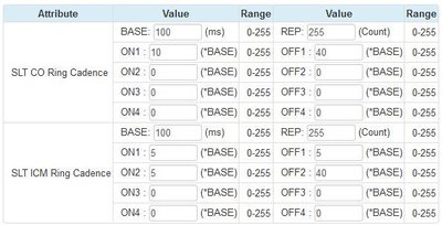

Удалось изменить длительность звонка, а как уменьшить паузу между звонками. В идиале хотелось бы добитсься звонок, типа: 2 коротких-пауза-2 коротких-пауза-...
Где можно найти информацию по этой программе (какой параметр, за что отвечает)?

Прикольно! В наше время, такую АТС и через системный телефон?! :-)
Вот смотрите, как оно, примерно, в веб. Думаю, разберетесь!
SLT Ring Cadence.jpg [ 42.11 KiB | Просмотров: 3915 ]

СПАСИБО.
А через системник настраивали только этот параметр.
