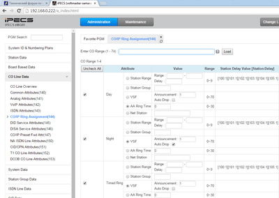

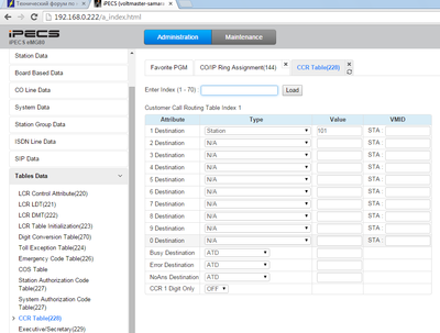

Реализовал АвтоОператора. Заполнил таблицу CCR.
Тайминги по нулю. Но!
1. Переадрессация на Автооператора происходит только после второго гудка. Почему? У меня же стоит ноль!
2. После прослушивания сообщения жму "1", начинает звонить внутренний телефон. Я бросаю трубку, но внутренний телефон после этого звонит еще примерно 10 секунд. Почему?

А потому, что линии аналоговые и обработка по распознанию поступления вызова, по определению сигнала "занято" и т.п. ведётся аналоговыми методами!

Исправить, или, хотя бы скорректировать это возможно?
