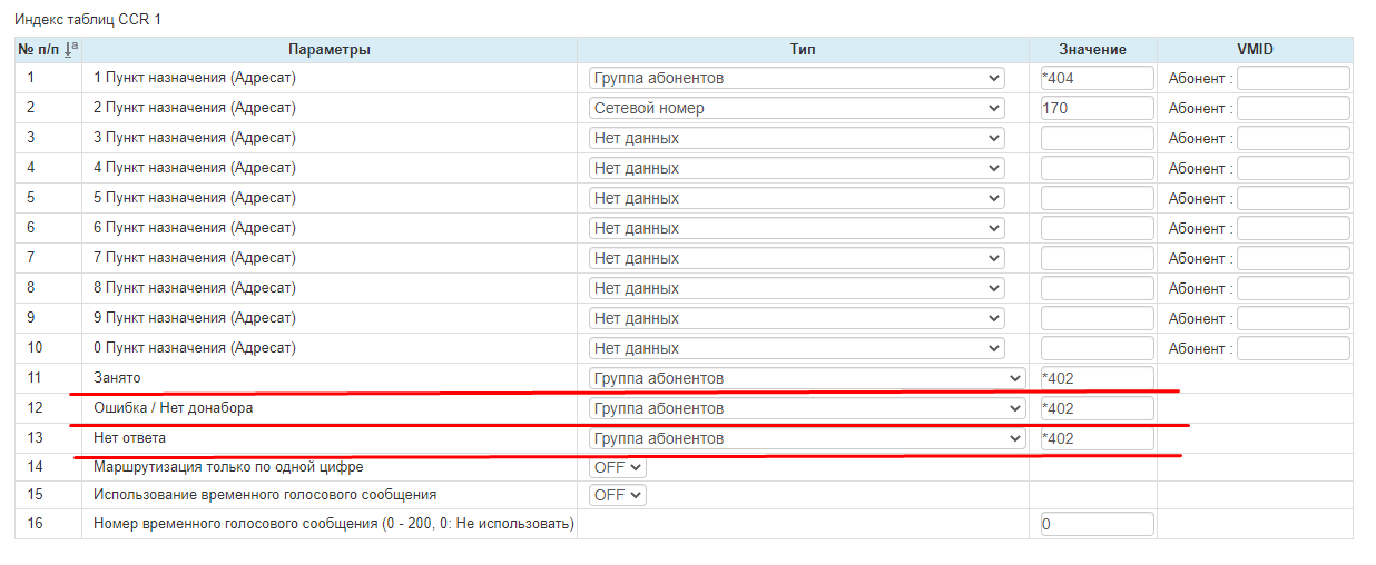

еще возникла проблемка не срабатывают пункты "нет ответа" "занято"
после окончания голосового сообщения звонок должен переключится на секретаря.
Screenshot_22.png [ 47.89 KiB | Просмотров: 4896 ]

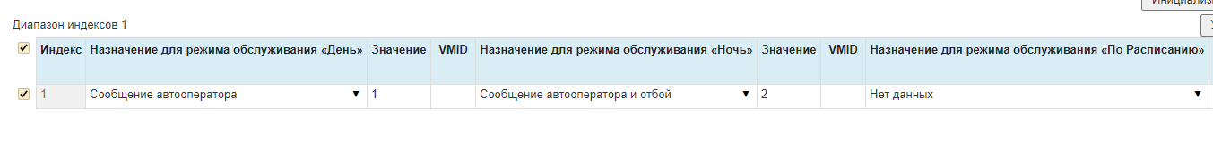

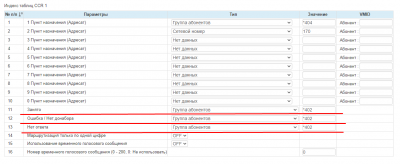

Проверил ещё раз сообщение 1 меню 1
Screenshot_24.png [ 1.68 KiB | Просмотров: 4891 ]
Screenshot_23.png [ 11.04 KiB | Просмотров: 4891 ]
Вы в документацию заглядывали? Понимаете, что представляют собой события "нет ответа", "занято" и "ошибка/нет донабора"? Хочу просто понять, правильно ли вы понимаете логику работы всего этого?
