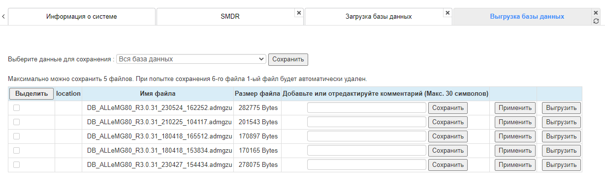

Непрочитанное сообщениеДобавлено: 25 май 2023, 10:00
Сообщений: 92
Благодарил (а): 12 раз.
базу данных я правильно вам прислал???
Screenshot_19.png [ 38.73 KiB | Просмотров: 5187 ]
Непрочитанное сообщениеДобавлено: 25 май 2023, 10:01
Сообщений: 92
Глянул ваш бекап, но не увидел ни назначение вызовов на сообщения. ни активированных голосовых меню.
Не увидел и каких-либо sip-транков в сторону провайдера.
Ничего не понимаю! То ли лыжи не едут, то ли еще что... :-)
сори это от emg80, счас перешлю
