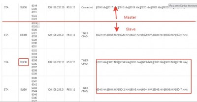

Да, по какой причине у вас Total number of port разные значения (80 и 81)? В чем смысл?
Непрочитанное сообщениеДобавлено: 16 ноя 2022, 14:28
Alex64 писал(а):
Скрины приложил выше
1 -на slave значёк лицензии стал жёлтым.
2- на master в overview номера в статусе N/A
3- как писал выше, со slave KSU набирается только 2 цифры.
1-да, интересно.
2 - так плата то DSIB для подключения системных аппаратов, ни один не подключен.
3 - что значит набирается только 2 цифры?
This field defines the total number of ports the LM will request be
allocated by the CM for devices attached to the LM. This value
must be equal to or less than the port count in the CM for the LM
devices.
из этого или я не правильно понял перевод
1-да, интересно.
2-это же Slave, у нас 1 системный на 6000
3- при наборе с master 6050, набираем 60 и далее не набирается
Непрочитанное сообщениеДобавлено: 16 ноя 2022, 14:33
Укажите одинаковые значения. Может лицензия пожелтела по этой причине, ибо разные значения я не указывал - по логике кол-во портов надо указывать одинаковым, система ж одна...
Непрочитанное сообщениеДобавлено: 16 ноя 2022, 14:40
Slave. И что? Плата то DSIB8 - плата системных аппаратов, которые к этой плате не подключены и система видит, что не подключены, поэтому и N/A!!!
60 и далее не набирается, что же вы пытаетесь набирать далее?
Непрочитанное сообщениеДобавлено: 16 ноя 2022, 14:46
Сообщений: 34

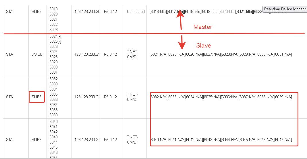

Да даже не в ней дело.
на Slib второй АТС про просмотре из Maintance вот такая картина.
Номера на Master 6000-6023
Slave 6024- 6063
Ну позвонить я хочу с 6000, на пример на 6050
2022-11-16_15-41-33.jpg [ 61.26 KiB | Просмотров: 2796 ]
Непрочитанное сообщениеДобавлено: 16 ноя 2022, 14:50
Вопрос, я, правда, уже писал выше: как блоки то у вас между собой подключены?
Непрочитанное сообщениеДобавлено: 16 ноя 2022, 14:54
Сообщений: 34
Expansion cable между собой и в каждую LAN из 1 коммутатора.
Непрочитанное сообщениеДобавлено: 16 ноя 2022, 15:00
Такое ощущение, что Master сейчас Slave не видит. С Master пингуется Slave? и наоборот?
